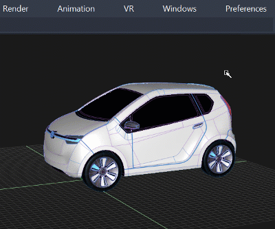

Turntable
在屏幕上自动创建旋转动画,而无需使用关键帧或动画编辑器。使用选项定义速度、轴和旋转中心。
要停止动画的运行,请单击场景中的任意位置,或按 Esc 键。
Viewcube 导航栏 > Turntable 中提供了另一种交互式转盘功能。
缺少 Gif
