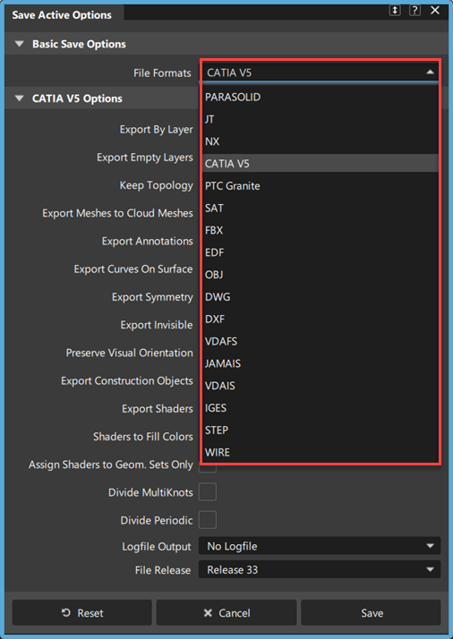

Export Active As
允许将 Alias 数据转换为适当的 CAD 文件格式。
要保存整个场景(而不仅仅是拾取的对象),请使用“File”>“Save”“File”>“Save As”
此窗口将根据您所选择的文件格式显示不同的选项。某些文件格式(如“OpenInventor”)没有任何选项。
注意:在转换所有受支持格式的文件期间,会生成中间文件。中间文件具有“Translating_”前缀(Translating_源文件名),位于临时目录中,转换操作完成后即会删除。

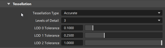

Tessellation Options
Tessellation Type
您可以选择三种不同的细分方式:
  • Fast - 选择“Fast”选项时,使用与“Hardware Shade”相同的细分方式。这是默认设置。对等命令行:-to。
  • Accurate - 选择“Accurate”选项时,使用与“Hardware Shade”相同的细分方式。对等命令行:-ta。(此选项将替换旧的 AG 细分方式。)
  • Current - 启用“Show Triangles”(将“Quality”设置为“User defined”时显示此选项)时,提供与“Hardware Shade”相同的细分方式。对等命令行:-td。
Levels of Detail
此选项仅适用于“Fast”和“Accurate”镶嵌细分模式。它指示将保存到 JT 文件中的镶嵌细分的级数(1、2 或 3)。默认值为 1。
LOD 0 tol
使用此滑块可以设置第一个镶嵌细分的镶嵌细分公差。默认值为 1.0
LOD 1 tol
只有将“Levels of Detail”设置为 2 或 3 时才会显示此滑块。使用此滑块可以设置第二个镶嵌细分的镶嵌细分公差。默认值为 2.5。
LOD 2 tol
只有将“Levels of Detail”设置为 3 时才会显示此滑块。使用此滑块可以设置第三个镶嵌细分的镶嵌细分公差。默认值为 10.0。

CATIA V5 选项
Export By Layer
将层转化为开放式主体/几何集(为 AlToC5 指定选项 -a)。默认设置为“ON”。
注意:整个 Alias 层层次结构将保留在转换的 CATIA 文件中,包括层文件夹。这样,您就可以使用“Convert Geometric Sets to Layers”将文件导入回 Alias,并保留文件的原始层层次结构。

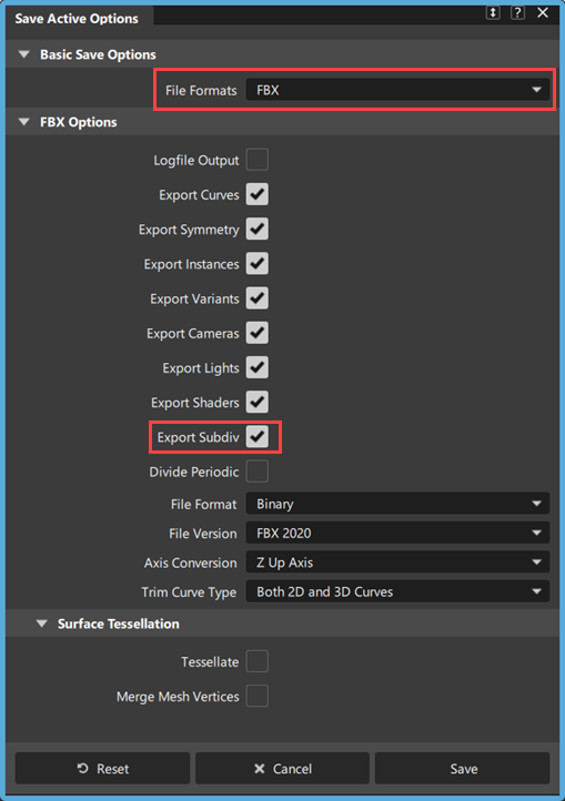

FBX 选项
Logfile Output
生成一个日志文件,其中包含导出文件的路径名列表、警告和/或错误消息列表和选项字符串。
Export Curves
导出三维曲线。
Export Symmetry
此选项适用于在 Alias 中启用了镜像对称的层。选中此选项后,将导出几何体的镜像对象副本。
Export Instances
导出镜像对象几何体。
Export Bookmarks
导出 Alias 书签,并将其映射到 FBX 相机。
Export Cameras
导出 Alias 相机。
Export Lights
将 Alias 灯光导出到 FBX。
Export Shaders
将 Alias 材质导出到 FBX。
Export Subdiv
导出细分对象。支持细分锐化和材质指定。
Divide Periodic
将周期性曲面拆分(分割)为多个曲面。
File Format
选择二进制或 ASCII 格式。
File Version
选择您要使用的 FBX 文件格式的版本。
Axis Conversion
将导出的文件转换为 Z 轴朝上或 Y 轴朝上坐标系。
Trim Curve Type
导出二维参数空间曲线、三维模型空间曲线或二维和三维曲线。

将细分对象导出为 .fbx 文件
  1. 在 Alias 中,选择要传输的细分对象。
    如果选择多个细分对象,导入到 Maya 中时它们将合并为单个网格对象。
  2. 选择“File”>“Export”>“Active As”>
  3. 在“Save Active Options”窗口中,从“File Formats”列表中选择“FBX”。
  4. 在“FBX Options”下,确保“Export Subdiv”处于启用状态,然后单击“Save”。
  5. 命名 FBX 文件,然后单击“Save”。

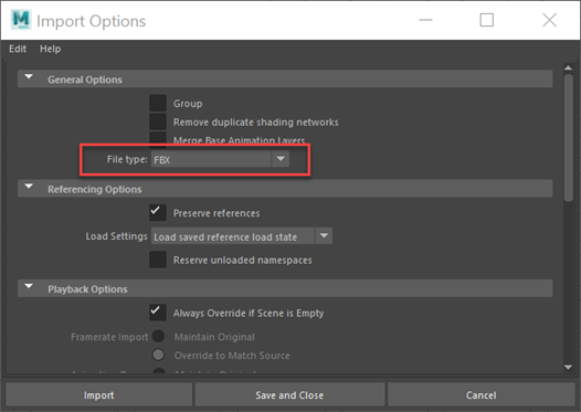

将 .fbx 文件导入到 Maya
  1. 在 Maya 中,选择“文件 > 导入”(File > Import) >
  2. 在“导入选项”(Import Options)的“常规选项”(General Options)下,从“文件类型”(File type)列表中选择“FBX”。
  3. 单击“导入”(Import),浏览到 .fbx 文件,然后单击“导入”(Import)。
现在,可以在 Maya 中将 Alias 细分对象作为多边形网格进行编辑。
提示:按 3 键启用“平滑网格”(Smooth Mesh)显示模式,以查看对象中的锐化。
