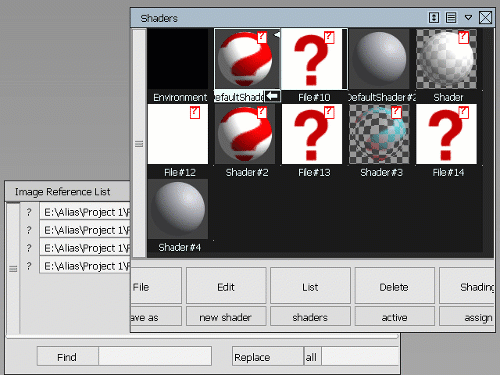

修复缺失图像文件
  1. 选择“File”>“Image References”>“Image References”以找到图像平面。如果 Alias 无法找到图像平面,则会在路径名左侧出现一个小问号。
  2. 在“Image Reference List”窗口中找到缺失的图像平面路径名,然后单击路径名右侧的箭头 (>)。
  3. 找到正确的文件夹和图像平面文件。
  4. 单击“Replace”按钮。
  5. 单击当前处于非激活状态的任一视图窗口,以便刷新视图并显示图像。
替换多个参考图像的文件路径
您还可以使用“Find”和“Replace”选项为多个参考图像设置新文件路径。当已将多个参考图像移动到新的本地或网络目录时,这非常有用。
  1. 打开“Image Reference List”窗口。
  2. 在“Find”字段中,输入参考图像之前的存储位置的文件路径,然后单击“Find”。
  3. 在“Replace”字段中,输入参考图像当前的新存储位置的文件路径,然后单击“All”。
