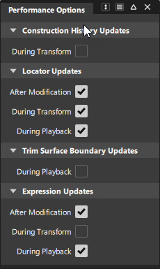

Performance Options
控制构建历史、标注、修剪曲面边界和表达式的更新。这些控件确定了何时对以下项目进行更新:构建历史、标注、修剪曲面边界和表达式。
“Performance Options”设置
After Modification
(适用于标注和表达式)当“After Modification”处于禁用状态时,会禁止显示更新。设置为启用状态(默认)时,会在更新发生时显示它们。
注意:存储更新,这样,如果长时间将“After Modification”设置为禁用状态,则将其设置为启用状态时,会立即进行所有存储的更新。
During Transform
(适用于构建历史、标注和表达式)如果“During Transform”处于启用状态,则在任何“Transform”操作(例如“Transform”>“Scale”)中拖动鼠标时,都会进行更新。如果“During Transform”处于禁用状态,则在执行“Transform”操作之后松开鼠标时,会进行更新。默认情况下,对于标注,该选项处于启用状态;对于表达式和构建历史,该选项处于禁用状态。
During Playback
(适用于标注、表达式和修剪曲面边界)如果“During Playback”处于启用状态(默认),则在回放期间每一帧都会更新。如果它处于禁用状态,则会在回放操作结束时进行更新。
请注意:尽管对于回放的每个帧,构建历史可以更新,但对于回放的渲染它也可能会不这样做,因为 SDL 并不支持所有的构建历史操作。
Trim Surface Boundary Updates
设置修剪的曲面的动画时,它们的形状会改变,因此系统会变慢。通过禁用“Durning Playback”,可以加快速度。当禁用修剪的边界时,修剪的曲面仅会显示其内部曲线,而不会显示其边界曲线,这会改进回放性能。仅当对修剪的曲面变形时,这种改进才很明显。处于变换级别的动画不会从该优化受益。
