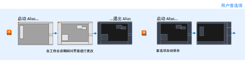

Alias 会自动将您对用户界面所做的所有更改存储在用户首选项中。
这意味着,关闭 Alias 后,下次启动时,界面将与您退出时完全一样。但每个工具窗口中的设置值除外,这些值在 Alias 会话之间重置,因此 Alias 始终以可预测的默认设置启动。
将保存界面的所有元素,包括:

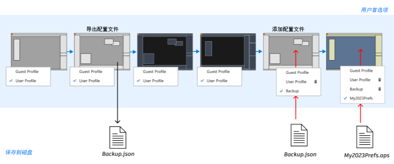

导出用户首选项会创建一个命名的 .json 文件,该文件可用作备份配置文件,或用于将配置文件传输到其他 Alias 安装。

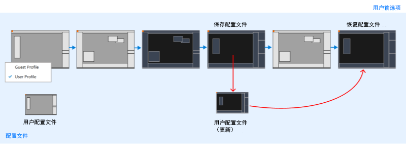

工作流 - 将界面首选项保存到配置文件

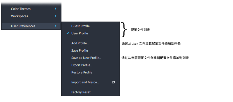

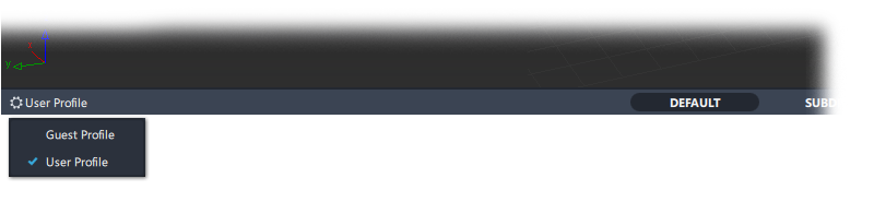

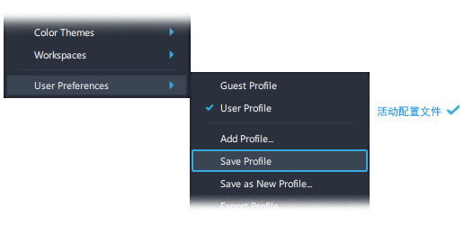

启动时会提供一个名为“User Profile”的配置文件,以便您可以选择保存用户首选项的版本。
将用户首选项保存到“User Profile”:
当继续在 Alias 中工作时,将对界面实施正在进行的更改。然后,您有两个选择:

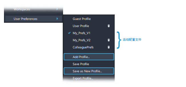

可以创建其他配置文件,并将其添加到“Profiles”列表。可以通过以下两种方式创建其他配置文件:
其他配置文件可能对以下情况很有用:

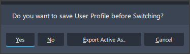

工作流 - 切换配置文件

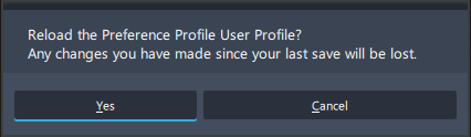

当切换到其他配置文件时,需要决定要替换的配置文件:
在进行切换之前,会显示一条有关要替换的当前配置文件的警告消息:

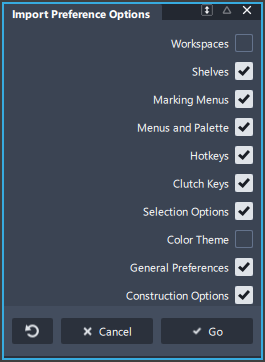

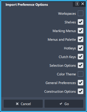

在“Import Preferences Options”窗口中,确保仅选择要导入的首选项。

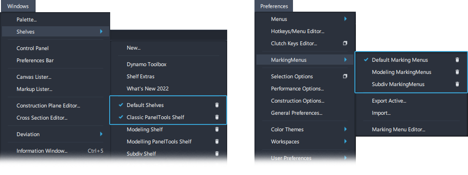

导入首选项集元素后,它们将不会显示在屏幕上。根据需要打开、定位和停靠它们:
先前版本中使用的主工具架将加载到“Windows”>“Shelves”>“Default Shelves”中。
控制面板工具架将加载到“Windows”>“Shelves”中。
标记菜单集将加载到“Preferences”>“Marking Menus”中。

使用“Export Profile”可以完成备份用户首选项的任何要求,文件将保存在用户选择的磁盘位置。

使用“Export Profile”和“Add Profile”将首选项从一个版本复制到另一个版本。
