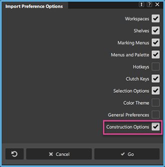

导入首选项集(.aps 文件)时,可以将先前版本的 Alias 中的构建预设添加到 Alias 2024。导入时,请确保“Import Preference Options”中的“Construction Options”处于启用状态。
请参见工作流 - 从先前版本导入首选项。

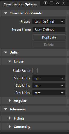

如果您需要更改某个预设集,请使用“Duplicate”按钮创建您要编辑的预设集的一个副本,然后编辑该副本。始终会自动保存对“Construction Options”窗口中设置所做的更改。

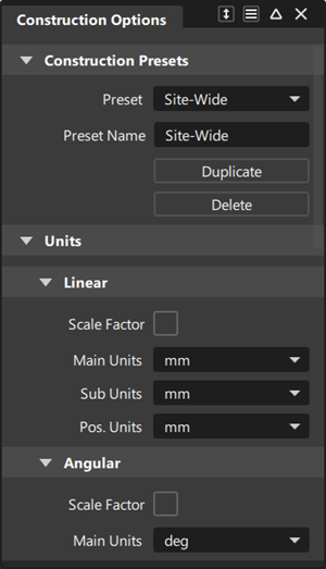

“Construction Options”设置
将亮显的设置配置文件复制到新配置文件。
如果要更改其中一个预设中的某些设置(例如,“Inventor”),请制作该预设配置文件的一个副本,然后编辑该副本。
删除亮显的设置配置文件。
无法删除预设设置配置文件。
单击一个配置文件以使用该配置文件中的设置。
预设配置文件(例如,“Inventor”)包含获得与各种 CAD 系统的最佳兼容性所需的设置。

打开“Presets”部分。
从列表中选择一个设置配置文件:
单击要用于建模的 CAD 软件。此操作会将构建选项设置为获得与该 CAD 软件包的最大兼容性所需的值。
如果您希望用于建模的 CAD 软件包不在列表中,请单击“General CAD Settings”。此操作会将构建选项设置为与大多数 CAD 软件包兼容的通用 CAD 值。
单击“User Defined”可手动设置构建选项。
创建一组自定义公差
打开“Construction Options”窗口的“Construction Presets”部分。
从列表中选择一个设置配置文件:
单击“Copy”。
双击新的配置文件对其进行重命名。
