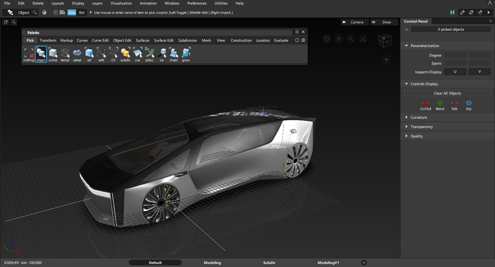

Light Color
将应用程序更改为浅色主题(默认设置)。

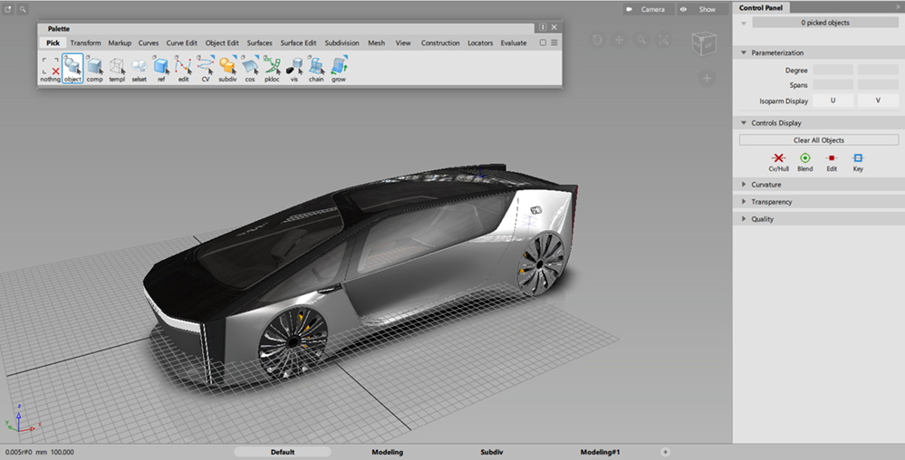

Dark Gray Color
将应用程序更改为深灰色主题。

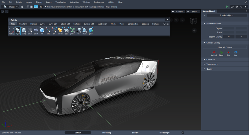

Dark Blue Color
将应用程序更改为深蓝色主题。

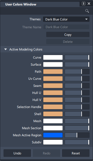

Customize
打开“Use Colors”窗口,从中可以自定义 Alias 用户界面中的颜色主题。
要创建自定义颜色主题,请选择“Copy”,然后为“Theme Name”键入新名称。所做的任何颜色更改都将保存到新的自定义颜色主题。
- Active Modeling Colors - 定义不同类型的对象在被拾取时的颜色。
- Inactive Modeling Colors - 定义不同类型的对象在未被拾取时的颜色。
- Inactive Modeling Colors - 定义用于绘制视图窗口(包括背景)的颜色。
- Modeling Window Colors - 定义在使用工具时用于绘制几何体和操纵器的颜色。
- Tool Interaction Colors - 定义用来绘制用户界面中其他各种元素(如按钮)的颜色。
