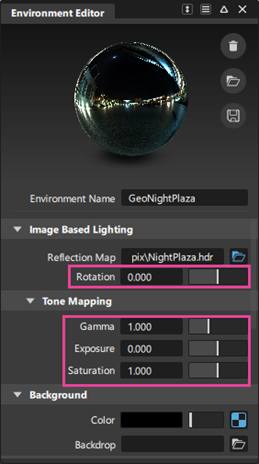

环境材质球:基本参数

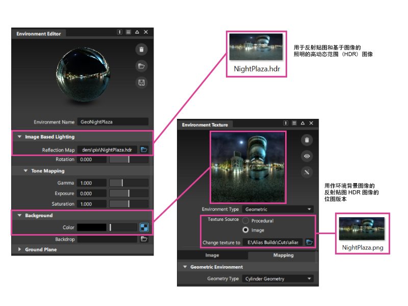

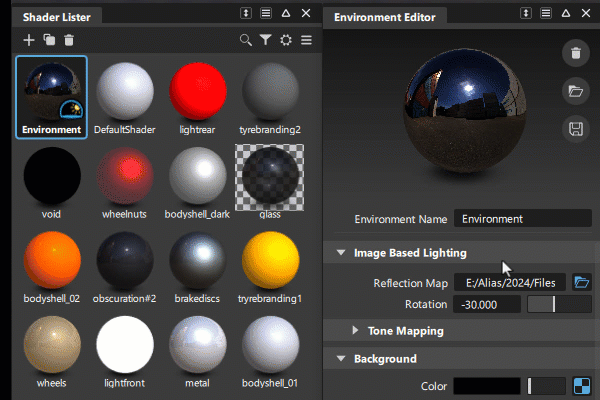

Image Based Lighting
Reflection Map
键入到要用作反射贴图的高动态范围 (HDR) 图像的完整路径或相对路径,或者单击文件浏览器图标 并导航至该文件。HDR 图像是唯一允许用作基于图像的照明的反射贴图的图像类型。
HDR 图像可以使用 Adobe Photoshop 软件创建,也可以从 HDRIshop 购买。Internet 上也提供了一些免费图像(搜索“免版税 HDR 图像”)。
  • Rotation - 旋转图像,使对象反射图像的不同部分。
Tone Mapping
基于图像的照明对照亮模型的贡献可以通过色调贴图来控制。由于 HDR 图像具有很宽的范围,因此它们可能会产生一个可能需要“调色”的结果图像,以表示适合场景的照明。色调贴图不影响常规灯光。
如同高于 24 位的数码摄影和图像的情形一样,原始数据保持的时间越长,在该过程中它减小为 24 位的时间越晚,则高动态范围数据能够对最终图像所做的贡献价值就越大。
  • Gamma - 设置反射贴图的中色调值的亮度。值越小,创建的反射越暗;值越大,创建的反射越亮。
  • Exposure - 设置反射贴图的总体亮度。值越小,会减少图像的曝光;值越大,会增加曝光补偿。
  • Saturation - 设置在反射贴图中将使用的颜色的数量。

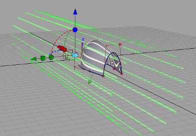

Linear Reflection Controls
Show Tunnel
如果打开,会使用绿线代表隧道。创建反射带显示时打开该显示是很有用的。
Color
单击样例为反射选择一种除白色之外的颜色,或移动滑块以更改颜色的值。
Intensity
控制反射的相对亮度。值大于一与将灯光设置为相同强度是等效的。
Number of Bands
控制在圆柱体中反射的灯光的带数。
Band Width
控制灯光的宽度。
Band Fringe
控制灯光的边缘过渡(范围从硬的尖锐过渡到平滑的柔和过渡)。

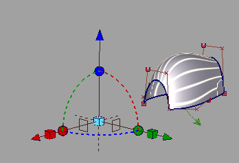

Interactive Placement
单击“Interactive Placement”,使用交互式放置操纵器放置和缩放灯光隧道的大小。
  • 要缩放管状体,请移动其中一个或全部三个立方体。
  • 要旋转管状体,请单击球体,这使您能够围绕该坐标轴旋转。
  • 要移动管状体,请单击箭头。

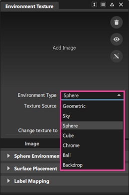

有几种不同类型的环境纹理:ball、chrome、cube、sky 和 sphere。

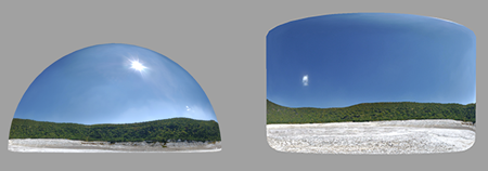

立体环境会创建三维几何体,它可以是圆顶形状或圆柱体形状。此几何体形状围绕模型,提供 360 度场景,无论您从何处查看,都可以保持一个真实的模型形状。
立体环境将 HDR 图像用于基于图像的照明和反射,它们与背景分开控制。

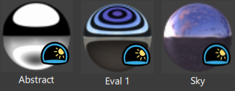

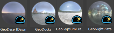

从“Shader Library”访问以下立体环境:

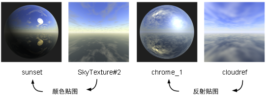

Sky
“Sky”纹理模拟从行星表面上看到的行星环境。
注意:如果视点或视角落在地面以下,则“Environment Editor”中的“Sky”纹理样例将变红,以示警告。确保视点始终处于地面(地平面)之上。

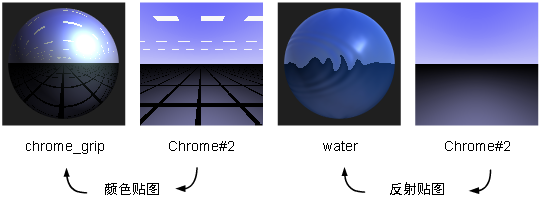

Chrome
“Chrome”类型模拟陈列室环境。这种纹理由地平面和天空平面(具有荧光灯矩形)组成,并提供了一个简单但有效的环境来模拟镀铬曲面的反射。

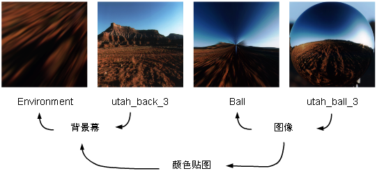

Ball
“Ball”纹理使用某个环境(真实世界或计算机生成的)中的高反射镀铬球的一个图像(或一系列图像)来重新创建该环境。因为镀铬球中的反射提供该环境的(几乎)360 度视图,所以这是可能的。
为了使用“Ball”环境纹理,必须在要重新创建的环境中使用反射镀铬球的图像映射该纹理的“Image”参数。您还应使用不包含镀铬球的环境的图像映射“Backdrop”参数。

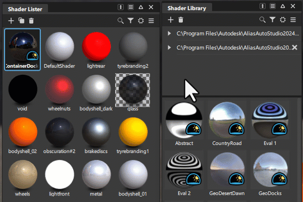

将环境材质球添加到场景

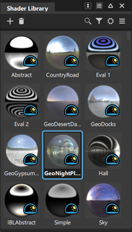

Alias 启动时将在场景中使用默认环境材质球。它还在“Shader Library”中提供了多个默认环境材质球。其中一些(例如立体环境)具有反射贴图和背景图像。
当使用环境材质球时,在“Hardware Shade”窗口中启用“Use Environment”、“Show Background”和“Ground Plane”,以便所有环境效果都显示在场景中。

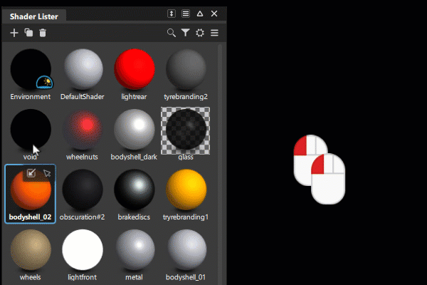

  1. 使用鼠标左键将环境材质球从“Shader Library”拖动到场景中。
  2. 在“Shader Library”中,双击环境材质球的样例以打开“Environment Editor”。
  3. 在“Environment Editor”中调整参数以获得所需的外观。

创建立体环境
通过修改场景中默认显示的环境材质球,可以启动自定义立体环境。也可以从“Shader Library”中选择现有的立体环境并进行修改。在本示例中,立体环境是从默认环境材质球创建的。
注意:要查看立体环境生成的所有视觉效果,请打开 Hardware Shade 窗口并启用以下选项:
  • Use Environment
  • Show Background
  • Ground Plane

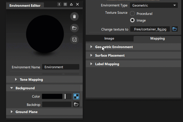

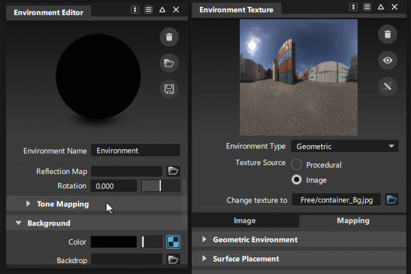

创建几何背景

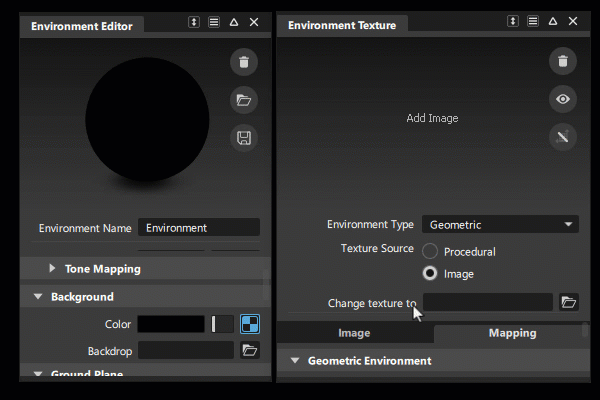

  1. 在“Shader Lister”中,双击默认环境材质球以在“Environment Editor”中打开其参数。
    注意:也可以从“More”菜单中选择“Edit Environment”以访问编辑器。
  2. 在“Environment Editor”的“Background”部分中,单击“Color”旁边的纹理图标
    此时将打开“Environment Texture Editor”。
  3. 将“Environment Type”设置为“Geometric”。
    默认情况下,“Geometry Type”设置为“Cylinder Geometry”。也可以通过选择“Dome”几何体作为“Geometry Type”来选择该几何体。
  4. 对于“Texture Source”,选择“Image”。
  5. 单击“Change texture to”旁边的文件浏览器图标 ,然后找到要用作几何背景的图像。
    背景图像将映射到围绕模型的圆顶或圆柱体(取决于所选的“Geometry Type”)。
  6. 使用“Rotate”、“Scale”和“Height”参数来定位图像。
添加反射贴图
使用 HDR 图像在环境中生成反射。在此示例中,反射贴图图像是几何背景图像的 HDR 版本。

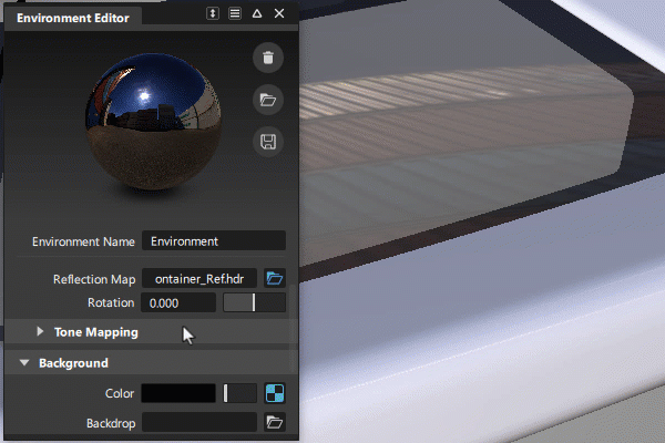

  1. 在“Environment Editor”中,单击“Reflection Map”旁边的文件浏览器图标 ,然后浏览到要使用的 HDR 图像的位置。
  2. 调整“Rotation”和“Tone Mapping”参数以修改反射效果。

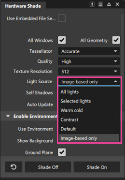

调整照明
在“Hardware Shade”窗口中,可以将照明指定为“Image Based”,或使用 HDR 图像灯光和预设照明的组合。
也可以使用从反射贴图图像发射的灯光,方法是将“Hardware Shade”窗口中的“Light Source”设置为“Image-Based Lighting only”。

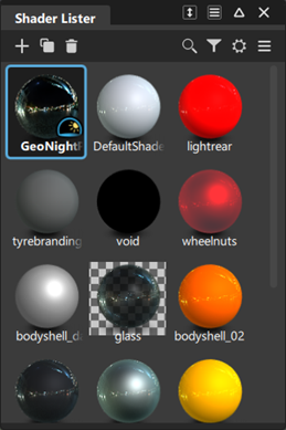

将环境添加到材质球库
添加自定义几何材质球,以便可以在其他文件中使用。
  1. 重命名立体环境。
  2. 使用鼠标中键将材质球拖动到自定义材质球库中。

可以为基于图像的照明选择高动态范围 (HDR) 图像,而不是将环境纹理映射到环境的背景颜色。

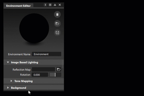

  1. 在“Environment Editor”的“Image Based Lighting”部分中,单击“Reflection Map”旁边的文件夹图标。
  2. 浏览到要使用的 HDR 图像的位置。
    注意:请确保在“Hardware Shade”窗口的“Enable Environment Effects”部分中启用“Use Environment”。

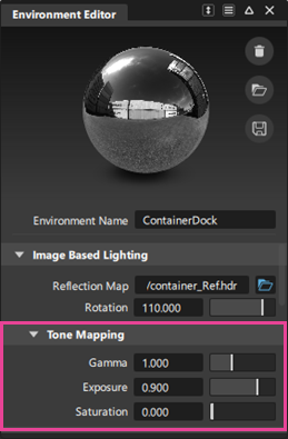

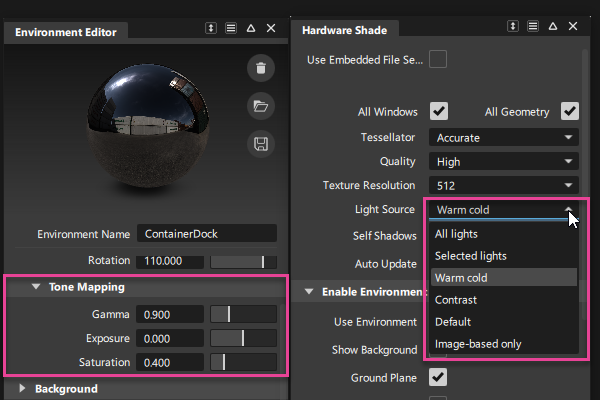

    加载 HDR 图像后,可能需要调整其色调以获得所需的外观。HDR 图像涵盖了多种照明条件,因此默认选择可能不是您想要的外观。
  3. 在“Environment Editor”的“Tone Mapping”部分中,使用“Gamma”、“Exposure”和“Saturation”来调整 HDR 图像的颜色、亮度和色调范围。
    注意:在“Hardware Shade”窗口中,可以将照明指定为“Image Based Only”,或使用 HDR 图像灯光和预设照明的组合(请参见“Hardware Shade”设置)。

  2. 在“Environment Texture Editor”中,选择“Environment Type”。
  3. 如果选择的环境类型需要图像,请单击“Change Texture to”,然后浏览到要使用的纹理图像。
  4. 通过在编辑器中编辑参数来自定义环境纹理。
