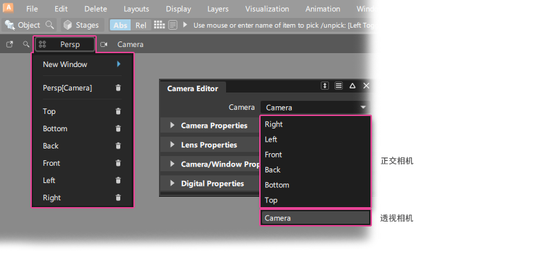

使用下拉菜单选择相机,以在“Camera Editor”中显示其特性。
单一场景可能会包含多个相机。例如,默认情况下,一个场景包含与四个建模窗口相对应的四个相机:顶、前、右和透视(相机)。
正交相机在“Camera Editor”中具有有限的设置,并且无法在建模窗口中将其作为对象进行查看或操纵。
透视相机用于在透视窗口中创建视图。它们也是对象,但默认情况下,它们不会显示在场景中。
使用视口窗口标题栏上的“Show”>“Cameras”,在视图窗口中显示透视相机,而不是该相机创建的透视相机。

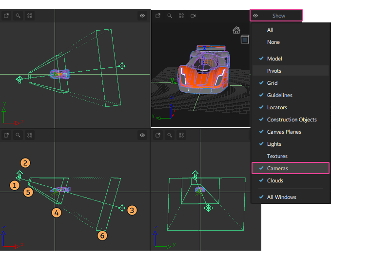

透视相机具有以下元素:
  1. Eye - 相机的位置
  2. Up - 上方向向量端点
  3. View - 视点或焦点
  4. Focal Distance
  5. Near Clipping Plane
  6. Far Clipping Plane

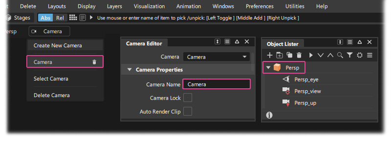

Camera Name
在此字段中键入以更改相机的名称,如视图窗口标题栏菜单中所示。名称默认为“Camera”或“Camera#1、2、3”等。
注意:透视相机的视图名称与对象名称不同。要更改对象名称,请使用“Information Window”或“Object Lister”。此名称默认为“Persp”或“Persp#1、2、3”等。

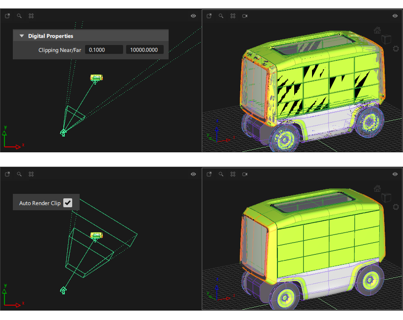

Auto Render Clip
近裁剪平面和远裁剪平面是基于场景中对象的边界盒设置的,以便将所有可见对象包含在当前观察帧中。
近裁剪平面和远裁剪平面之间的距离可定义深度缓冲区的精度。这意味着距离太大会导致不正确的深度缓冲区行为 - 例如,您可能会看到应被曲面隐藏的曲线。
通过启用“Auto Render Clip”,可以防止出现以下图像质量问题:
启用“Auto Render Clip”会在下面的“Digital Properties”部分中禁用裁剪平面近距值和远距值的显示。禁用“Auto Render Clip”时,手动设置将更新,且可以根据需要进行调整。例如,“Auto Render Clip”设置可能太靠近曲面和模糊的 CV 显示。因此,您可能希望增加对象周围的空间。

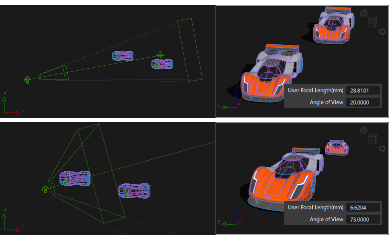

焦距和视野角度
焦距和视野角度是定义同一镜头特性的两种不同方法。其效果是创建一个“广角”或“长焦”视图。
更改这些值时,还需要放大或缩小视图,以使场景适合透视视口。
Focal Length (mm)
您可以从标准的真实焦距(介于 15mm 和 200mm 之间)列表中选择相机的焦距,也可以通过在“User Focal Length”字段中输入值 (user) 来设置焦距。如果将“Focal Length”设置为“user”,则“User Focal Length”参数将可用。默认设置为“user”。
注意:如果更改“Focal Length”值,“Angle of View”值将自动更改。
User Focal Length (mm)
允许您通过键入任意值来设置相机的焦距。有效范围为 1 到无限。
Angle of View
通过胶片看到的视野的水平角度。此角度表示通过镜头看到的胶片板的宽度,用角度表示。有效/滑块范围是 0.2 到 179。
注意:如果更改“Angle of View”值,“Focal Length”值将自动更改,如果尚未更改,将转换为用户定义的值。

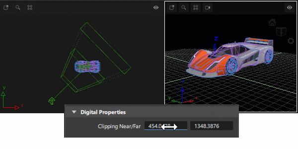

Clipping Near/Far
到相机的近裁剪平面和远裁剪平面的距离。默认值是 0.1 和 200。
对于透视相机,“Clipping Near/Far”值是与相机的距离。

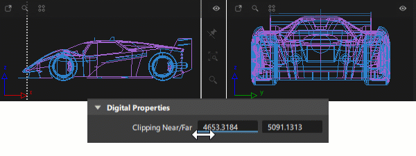

对于正交窗口,“Clipping Near/Far”值是沿指向屏幕的轴计算的距离。例如,如果“Back”窗口显示 YZ 平面,则“Clipping Near/Far”值就是沿 X 轴的距离。
在 Alias 中,不能输入小于 0.1 的“Clipping Near/Far”值。
请确保已设置“Clipping Near/Far”值,使裁剪平面恰当地包含场景中的内容。将“Clipping Near”值设置得过低或将“Clipping Far”值设置得过高可能会在可视化期间出现图像质量问题。
