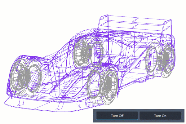

隐藏线
在普通线框显示和模拟隐藏线图形的显示之间切换。隐藏线图形隐藏模型的某些部分,例如,被更靠近相机的对象的其他部分遮挡而无法查看的边。
它还围绕对象的轮廓绘制轮廓线。这提供了对象的视图,从而降低了视觉复杂性。例如,它可让您查看形状,而不会受到常规线框显示的内部边和线的干扰。
曲面的轮廓包含任何凹凸贴图或置换贴图的效果。请注意,移动视图时(例如旋转时)不会计算轮廓。
