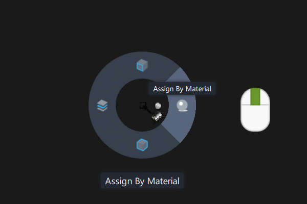

选择“Apply Shaders”工具后,当您在视口中单击鼠标中键或单击鼠标右键时,会显示两个径向菜单。
注意:如果尚未启用“Hardware Shade”,视图更改将切换为硬件渲染显示(使用“Hardware Display”设置定义的设置)。
单击鼠标中键会显示四个用于指定材质球的不同选项:

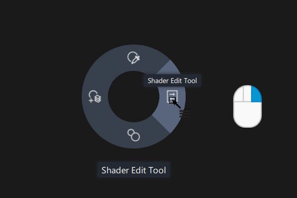

单击鼠标右键会显示用于执行不同着色显示功能的选项:

指定材质球
  • 按住鼠标中键并拖动以选择指定模式。
按层指定
  1. 将活动材质球指定给与单击的几何体属于同一层的所有几何体。
  2. 选择要指定的材质球。
  3. 使用鼠标左键单击几何体,或在其周围拖出一个框。
拾取指定给几何体的材质球并将其激活
  1. 按住鼠标右键并拖动以选择“Shader Picker” 工具。
  2. 使用鼠标左键单击包含要拾取的材质球的几何体。指定给单击的几何体的材质球变为激活状态,并且该工具切换到上一次激活的“Apply”工具。
编辑指定给几何体的投影纹理
  1. 按住鼠标右键并拖动以选择“Open Shader Editor” 工具。
  2. 使用鼠标左键单击指定有要编辑的投影纹理的几何体。
    此时将显示“Shader Editor”,可在其中编辑材质球特性。
复制指定给几何体的材质球
  1. 按住鼠标右键并拖动以选择“Duplicate Shader” 工具。
  2. 使用鼠标左键单击指定有要复制的材质球的几何体。
    此时将会复制指定给几何体的材质球,然后将其指定给该几何体
创建一个层叠材质球,并向其添加指定给几何体的材质球
  1. 按住鼠标右键并拖动以选择“Create Layered Shader” 工具。
  2. 使用鼠标左键单击指定有要添加到新层中的材质球的几何体。
    此时将创建一个层叠材质球,并会将指定给拾取几何体的材质球添加到新的层叠材质球中。接着,会将该层叠材质球指定给单击的几何体。
