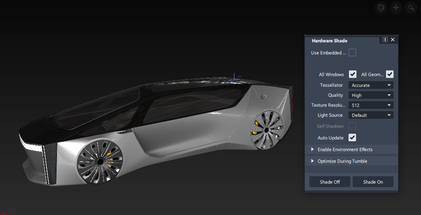

“Hardware Shade”设置
Use Embedded File Settings
如果文件已在 Alias2020 或更高版本中保存,则“Hardware Shade”的设置已随 Wire 文件保存,选中该选项后将使用这些设置。
All Windows
如果选中该选项,则所有建模窗口中的几何体均会着色显示。如果未选中该项,将仅对当前建模窗口中的几何体进行着色显示。
All Geometry
如果选中该选项,所有几何体均会着色显示。如果未选中该项,则只有使用所拾取灯光的拾取的(激活的)几何体进行着色显示。如果没有激活任何灯光,将会使用所有灯光。

Auto update
选中该项时,对选项进行的修改将立即实现,并尽快反映在场景中。如果您的模型非常大而且要应用一些初始设置,您可能需要禁用“Auto update”。

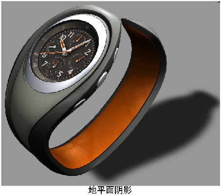

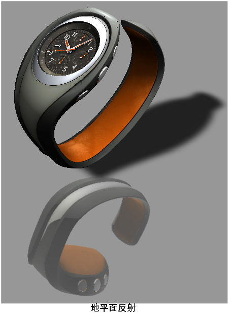

Ground Plane
在硬件渲染模式下启用地平面、地平面阴影和地平面反射。相关选项位于环境编辑器的 Ground Plane 部分。

Ground Plane Reflections
如果启用了该选项,则地平面反射在相机操作(平移、推拉或旋转)期间近似生成,松开鼠标时即会更新。
