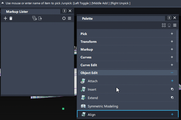

打开“Markup Lister”,通过它可以在项目中创建、管理和导出标记。通过标记,您可以直接在相机视图中绘图,从而轻松共享有关设计项目的反馈。
默认情况下,创建的标记的大小基于窗口的宽度和高度。这可以在“General Preferences”中的“Markup”下进行更改。
如果选择一个标记,它将自动显示并在图形中处于活动状态。将光标悬停在标记的缩略图上可访问不透明度滑块和可见性开关。
“Markup Lister”图标栏
- Add Markup - 基于当前视图创建新标记。
- Delete Markup - 删除选定标记。
- Export All Markups / Export Selected Markups - 导出所有标记或当前选定的标记。可以在“Export Markup Options”中自定义“Export Options”。
- Settings - 访问“Settings”菜单:
  • Preview Size - 调整标记缩略图的预览大小。
- More menu - 访问“More”菜单:
  • Add - 通过导入图像来添加新画布。
  • Export - 将所有标记导出为 .jpg 图像。单击 图标以访问“Export Markup”选项(也位于关联菜单中)。
  • Delete - 删除选定标记(也位于关联菜单中)。

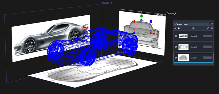

图像作为画布
图像可以作为画布导入,使您可以将它们放置和变换为平面。这对于设置场景中需要存在的参考图像非常有用。
通过文件菜单导入
  1. 选择“File”>“Import”>“Canvas”
  2. 使用文件浏览器选择图像。
  3. 图像将朝向相机放置,现在可以进行变换。
通过“Canvas Lister”导入
  1. 在“Canvas”>“Canvas Lister”中打开“Canvas Lister”。
  2. 单击“+”图标以打开文件浏览器并选择图像。
