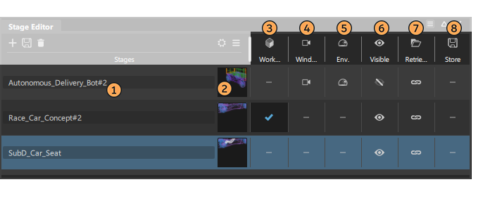

后台文件
“Stage Editor”将列出当前在应用程序中打开的所有 .wire 文件。每个打开的 .wire 文件都有一个关联的后台文件。

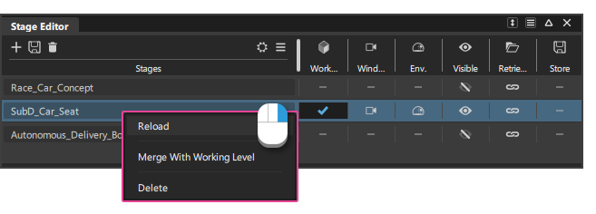

列表项关联菜单
在列表中的某个后台文件上单击鼠标右键 (RMB),可打开该后台文件的关联菜单。
Reload
打开文件浏览器,以便您可以选择一个 .wire 文件来替换当前在该后台文件中打开的 .wire 文件。通常用于更新其他用户已修改过的文件。
Merge With Working Level
将选定后台文件合并到“Working Level”后台文件中。
Delete
仅删除选定后台文件。
删除某个后台文件时,将删除所有对象、窗口、材质球、灯光、相机及其中包含的所有其他内容。
由于 Alias 中至少要存在一个后台文件,因此在删除所有后台文件后,将创建一个新后台文件。新后台文件名为 Stage#,包含一个序号,用于指示当前会话中已打开的后台文件的数目。

“Stage Editor”工具显示在编辑器中列出的每个后台文件所在的列中。
Name
显示后台文件的名称或 .wire 文件的名称(和路径)。
  • 在“Settings”菜单 中选择显示类型(后台文件名或文件路径)。
  • 当打开 .wire 文件时,后台文件名称默认为与 .wire 文件相同的名称(如果以前打开过该文件,则可能带有后缀)。
  • 使用鼠标中键 (MMB) 拖放行,以对列表中的后台文件重新排序。
  • 双击名称可对其进行更改。
    • 保存时,更改引用路径将更改 .wire 文件的名称。它还会更改后台文件的名称。
    • 可以在会话期间通过双击名称来更改后台文件的名称,但所做更改会与 .wire 文件一起保存。
预览缩略图
在“Settings”菜单 中启用“Show Preview”后,将在后台文件名称的旁边显示几何体的小缩略图图像。

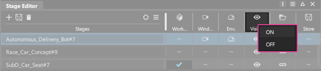

Visible
设置哪些后台文件在场景中可见。
  • 除“Working Level”后台文件外,可以隐藏所有其他后台文件。
  • 如果某个后台文件未设置为“Working Level”后台文件,但设置为可见,则几何体将显示为浅绿色线框。
  • 使用 Alt + 鼠标左键选择“Working Level”,可关闭除“Working Level”后台文件以外的所有后台文件的可见性。
  • 顶部的图标可以用作菜单,将所有后台文件设为可见或不可见(“Working Level”后台文件除外)。

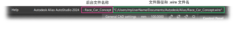

通常,后台文件的名称与 .wire 文件的名称相同,并且两者都显示在应用程序的标题栏上:

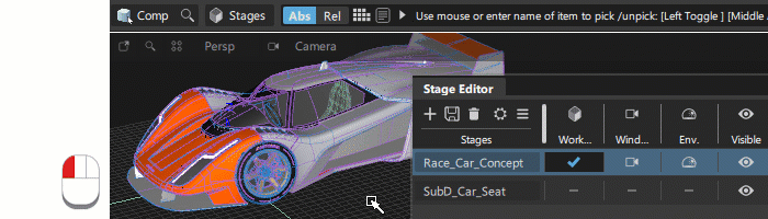

在编辑器中,对“Working Level”复选标记或后台文件名称使用 Alt + 鼠标左键 (Switch Stage Exclusive) 可以:
  • 将“Working Level”设置为选定的后台文件,并使其可见。
  • 关闭其他所有后台文件的可见性。
  • 将“Window Source”和“Environment Source”设置为选定的后台文件。
Alt + 鼠标左键专用开关也可以在后台文件快捷菜单上使用。

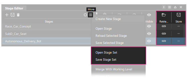

有两种工具可用于处理后台文件集:
  • File > Save Stage Set - 保存带有 .stg 后缀的文本文件,该文本文件会列出“Stage Editor”中的后台文件和设置。
  • File > Open Stage Set - 在一次操作中重新打开 .wire 文件列表。
后台文件集是保存的带有 .stg 后缀的文本文件,它会列出“Stage Editor”中的后台文件及其设置。它可用于使用“File”>“Open Stage Set”在一次操作中重新打开同一组的 .wire 文件。
“Stage Editor”中也提供了这些工具,以及保存后台文件时适用的“Auto Retrieve”和“Wire Store”设置:
保存后台文件集时,“Wire Store”列的设置将应用:
  • Wire Store off(默认)- 保存后台文件集时不保存 .wire 文件(仅保存后台文件集中的后台文件列表)。
    在这种情况下,您负责选择是否将任何更改保存到模型,方法是将后台文件设置为“Working Level”,然后使用“File”>“Save”或“Save As”。在这种情况下,“Save Stage Set”仅保存后台文件列表。.wire 文件和对几何体所做的任何更改都不会保存。
  • Wire Store on - 保存后台文件集时,将保存 .wire 文件。
注意:“Stage Editor”中的“Save Stage Set”工具没有选项。主菜单中的 “File”>“Save Stage Set” 工具有提示用户选择是否保存每个 .wire 文件的选项。这在使用“Wire Store off”的默认设置时很有用,因为它提示您决定是否保存每个已加载的 .wire 文件。
