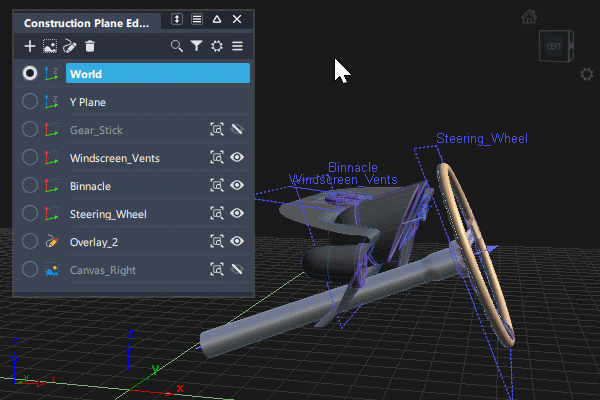

默认的世界坐标系和 Y 轴向上坐标系始终首先列出,然后是其他用户定义的平面。包含画布图像或标记图像的构建平面显示在列表的底部。过滤器图标 可用于控制列出的平面类型。
  • 默认构建平面 - 世界和 Y 轴向上
  • 用户定义的构建平面
  • 包含画布图像的平面
  • 包含标记图像的平面

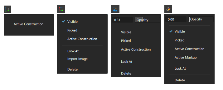

列表项关联菜单
在编辑器列表中的平面上使用鼠标右键来访问关联菜单。其可用选项会因平面类型而异:
Opacity
调整画布图像或标记图像的不透明度。
Visible
打开/关闭选定平面的可见性。
Picked
在编辑器列表或视口中选择一个平面时显示蓝色复选标记。可用于选择或取消选择该平面。
Active Construction
将选定的构建平面设置为活动平面。现在,栅格和坐标系与平面角度相关。
Look At
自动居中编辑器中当前选定平面的视图。
Import Image
打开浏览器以选择要导入到平面的图像文件。构建平面名称将更改为图像名称,平面类型将更改为画布平面。
Delete
删除编辑器中当前选定的平面。
工作流 - 使用“Construction Plane Editor”
重命名并选择平面
默认的世界坐标系和 Y 轴向上坐标系始终首先列出,并且无法选择、重命名或删除。
这些平面后跟其他用户定义的平面,然后是包含画布图像或标记图像的构建平面。过滤器图标 可用于控制列出的平面类型。

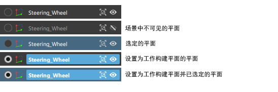

名称、观察和可见性区域采用不同的亮显形式,以指示平面的状态:

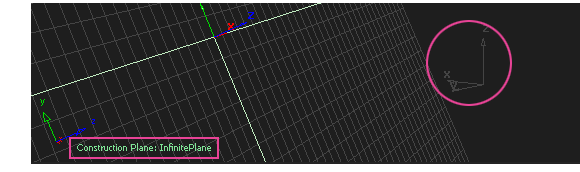

使用 图标将平面设置为激活的构建平面。
在构建平面中工作时:
  • 激活的构建平面将在每个视口的栅格轴线指针处显示。世界坐标轴保持可见,但以栅格颜色显示。
  • 使用 ViewCube 上的“Default View”图标重新定向视图。
  • 使用导航栏上的“Plane View”将查看工具与构建平面匹配,以便更轻松地操纵视图。请参见导航栏工具。

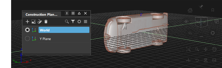

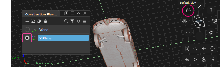

  1. 从 Y 轴向上系统导入文件 - 通常将其放置在其一侧:
  1. 在“Construction Plane Editor”中选择 Y 轴向上平面,使其成为激活工作平面。
  2. 使用 ViewCube 上的“Default View”图标重新定向视图。
  1. 使用导航栏上的“Plane View”将查看工具与 Y 轴向上地平面匹配,以便更轻松地操纵视图。
