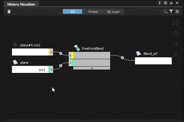

打开“History Visualizer”,在此窗口中,场景中对象的构建历史显示为包含连接的输入几何体、工具命令以及输出节点的节点图。
输入几何体、工具和工具命令的输出在图表区域中显示为一系列连接的节点。构建历史从输入几何体节点沿连接到工具节点、再到命令生成的输出节点从左向右流动。

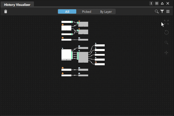

- Fit Window - 调整图表视图的宽度,以便显示从左到右的所有节点连接。根据历史图的复杂性,某些节点可能不可见(也位于“More”菜单中)。

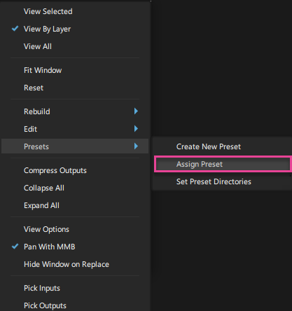

Presets

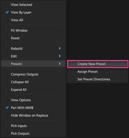

  • Create New Preset - 创建选定工具节点的构建历史的预设。预设可以应用到同一类型的工具节点。创建预设时,它会以 .hpreset 文件的形式保存到指定的预设目录。
在图表视图中工作时,可以通过单击鼠标右键并从显示的菜单中选择“Create New Preset”访问此选项(也位于关联菜单中)。
请参见创建历史预设

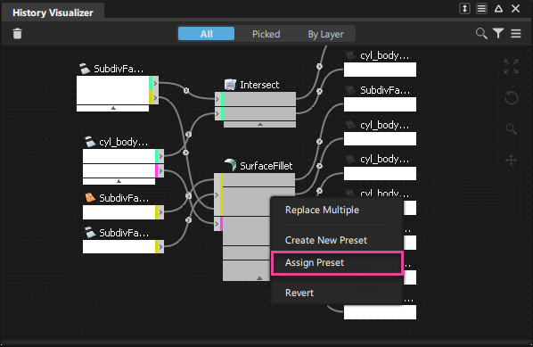

  • Assign Preset - 将历史预设指定给选定工具节点。在图表视图中工作时,可以通过单击鼠标右键并从显示的菜单中选择“Assign Preset”访问此选项。(也位于关联菜单中。)
    请参见指定历史预设

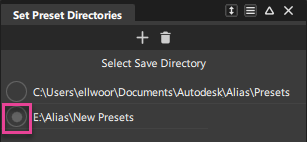

  • Set Preset Directories - 打开“Set Preset Directory”窗口,从中可以指定存储预设 (.hpreset) 文件的目录。默认情况下,会在 Alias 目录中自动创建一个预设目录。例如:\Documents\Autodesk\Alias\user_data\Presets
    可以添加或移除预设目录。它们可以是本地或网络位置,但必须始终指定至少一个预设目录。添加新的预设目录后,可以将其指定为保存新预设的位置。

将每个工具节点的输出节点显示缩小到单个压缩节点。使用此选项可以使工作空间保持整洁并优化可用空间。
Collapse All
折叠输入和工具节点视图,使每个节点显示单个连接。具有多个输入或输出连接的节点标有“Multiple”连接。使用此选项可以使工作空间保持整洁并优化可用空间。单击节点底部的插入符以在折叠视图和展开视图之间切换。

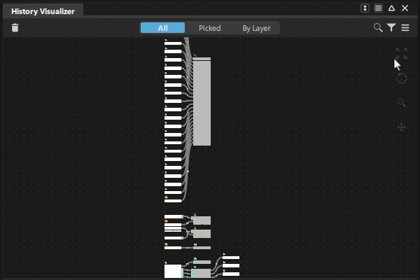

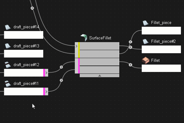

默认情况下,“History Visualizer”显示文件中所有对象的构建历史的图表视图。只有具有构建历史的对象才会显示在图表中。
查看具有历史的对象的方法
可使用图表窗口顶部的“All”、“Picked”和“By Layer”按钮聚焦视图。

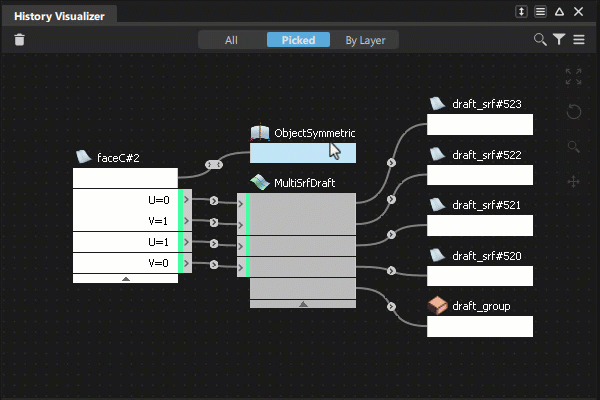

选择和移动节点
  • 单击节点以选择它,或框选节点,然后拖动以在图表中移动它们。
  • 要将工具节点及其连接的输入节点和输出节点作为组进行移动,请单击该工具节点,然后按 Ctrl 键并拖动。
在图表中选择节点时,请注意:
  • 输入节点:亮显节点及其与工具节点的连接。将在视口中拾取输入几何体。
  • 工具节点:使用轮廓线显示连接的输入和输出节点。将在视口中拾取该工具操作创建的对象。
  • 按住 Alt 键并单击工具节点:将视口居中放置在对象上。其工作方式类似于“Look At”工具。
提示:使用图表视图过滤器选项可快速找到和隔离要使用的工具节点。例如,可以按工具节点类型过滤图表视图,使其仅聚焦于您指定的工具节点。请参见按类型过滤节点

按节点类型过滤视图
单击“Filter”图标 ,然后选择关注的节点和节点网络。启用了过滤器时,图表视图会自动放大到这些节点和关联网络,同时使图表中其他节点的显示变暗。过滤图表视图有助于隔离节点以应用预设、替换输入或还原历史。

  • 折叠单个输入或工具节点 - 单击其下方的三角形图标 ()。折叠后,节点的输入和输出连接将显示为单个连接,并且节点标有“Multiple”连接
  • 折叠所有工具节点 - 从“More”菜单中选择“Collapse All”。
  • 展开所有折叠的工具节点 - 从“More”菜单中选择“Expand All”。
  • 将来自给定工具的输出节点分组到单个节点 - 从“More”菜单中选择“Compress Outputs”。

可以在图表中垂直对齐节点。
  • 将节点拖向其正上方的节点,直到出现一个绿色分隔符,然后释放该节点。
    该节点将捕捉到与其上方节点垂直对齐的位置。

通过将几何体的连接输入节点替换为场景中的其他几何体,可以修改对象的构建历史。提示行可帮助您选择有效的输入几何体以进行替换。

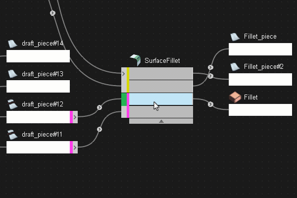

替换单个输入
执行以下操作之一:
  1. 在工具节点上的输入节点端口上单击鼠标右键,然后从关联菜单中选择“Replace”。
  2. 在视口中,选择替换几何体。
  1. 在输入节点上单击鼠标右键,然后从关联菜单中选择“Replace”。
  2. 在视口中,选择替换几何体。

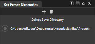

设置预设的文件位置
在创建历史预设之前,可以设置文件位置来存储它们。默认情况下,Alias 会在 C:\Users\username\Autodesk\Alias 文件夹中自动创建一个 Preset 目录。
最初,您创建的所有预设都保存到这个默认的预设目录中。
可以添加多个本地或网络文件位置作为预设目录,并将这些目录之一设置为保存预设的指定位置。可以从添加为预设目录的任何目录中应用预设。
  1. 要将文件位置添加为预设目录,请从“More”菜单中选择“Presets”>“Set Preset Directories”。
  2. 单击“Add Directory” 图标,然后浏览到要设置为预设目录的位置。
  3. 要将它设置为指定的预设目录,请单击新文件位置的左侧。
    所有新预设将保存到此位置。
  4. 要移除预设目录,请单击鼠标右键并选择“Remove”。或者,选择此目录,然后单击“Remove Selected”图标

  2. 执行以下操作之一:

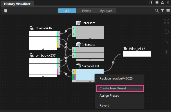

    • 在节点上单击鼠标右键,然后从关联菜单中选择“Create New Preset”。
    • 从“More”菜单中选择“Presets”>“Create New Preset”。
  3. 键入预设的名称,然后单击“Save”。
    预设将在指定预设目录中保存为 .hprest 文件。默认情况下,指定的目录位于以下位置:C:\Users\username\Autodesk\Alias\Presets

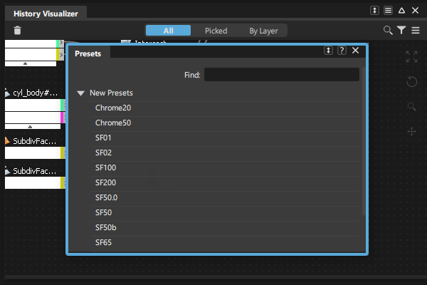

指定历史预设
  1. 在历史图中,找到要为其指定历史预设的工具节点。
  2. 执行以下操作之一:
    • 在节点上单击鼠标右键,然后从关联菜单中选择“Assign Preset”。
    • 从“More”菜单中选择“Presets”>“Assign Preset”。
  3. “Presets”窗口显示指定目录中包含的预设。
    提示:可使用“Find”字段快速查找预设。开始键入时,“Preset”列表会根据您的查询自动填充结果。
    选择要应用的预设。
    注意:如果在指定预设后收到错误,则表示某些预设包含与输入几何体不兼容的特性值。有关详细信息,请查看提示行消息(请参见提示和“Go”按钮)。然后,选择要指定的兼容预设。
