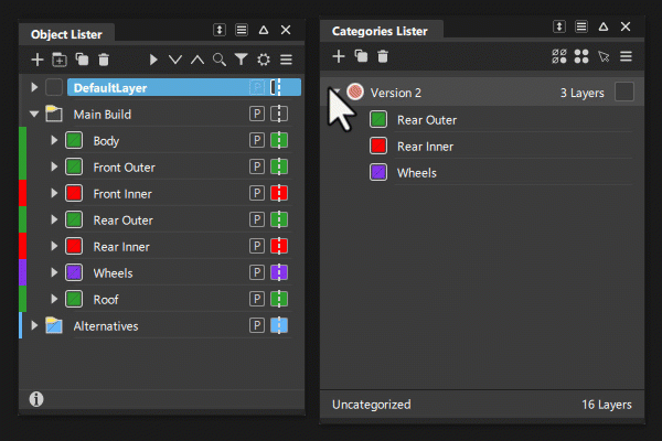

打开“Categories Lister”,通过它可以将多个层按类别进行分组。如果经常对一个或多个建模层应用特定的命令,则此选项非常有用。将这些命令作为类别,可以更轻松地选择并同时应用于一个或多个层。
您也可以从“Object Lister”中打开“Categories Lister”,方法是在层文件夹或层上单击鼠标右键,然后选择“Set Category”>“Open Categories Editor”。

“Categories Lister”的“More”菜单
也可以通过在层上单击鼠标右键并从关联菜单中选择这些选项来获得这些选项。
Assign/Remove from Category
将选定层添加到类别。使用“Remove from Category”可删除它们。
这些选项也可通过其他方式访问:在“Category Editor”中的层上单击鼠标右键,然后从关联菜单中进行选择。
“Categories Lister”工作流
