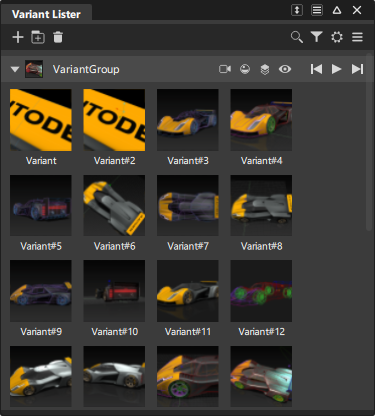

Variant Lister
显示或隐藏“Variant Lister”,它可用于创建、编辑和存储模型视图、着色显示和注释的不同变体或备选方案。
可通过单击表示变体的缩略图来访问场景中的所有变体。播放可用于运行变体的幻灯片放映。
变体也可以在导航栏的“Variants”图标中设置和访问,但以简单列表的形式显示,不进行分组。
“Variant Lister”图标栏

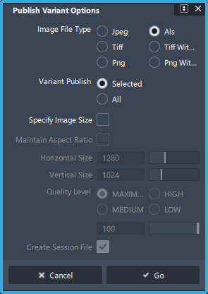

  • Publish - 用于将一个或多个变体保存为图像文件。单击 图标以打开“Publish Variant Options”窗口,该窗口提供用于导出图像文件的标准选项。有关详细信息,请参见 Export Canvas Options
“Variant Lister Group”图标栏
如果选择了 “Settings”>“Show Mask”,则会显示遮罩图标。这些设置也位于组的关联菜单 (RMB) 中。
选择在变体之间切换时应用的元素。
  • 相机信息(视图、上、位置等)
  • 着色显示信息(硬件着色显示、诊断着色显示、切换材质球指定、栅格显示)
  • 层可见性信息(层可见性、类别可见性、参考层可见性)
  • 可见性信息

将一个或多个变体另存为图像文件
  1. 在“Variant Lister”中按住 Ctrl 键并单击缩略图以选择它们。
  2. 右键单击缩略图并选择“Publish”
  3. 在选项框中,设置图像文件类型、大小和质量,然后单击“Go”。此时将显示一个文件浏览器窗口。
  4. 选择一个文件夹并为您的图像或一组图像键入名称。
  5. 保存的图像称为 <file name>_<variant name>.<file type>
    注意:如果变体名称不唯一,则会向图像名称添加“_<#>”以使其具有唯一性,例如:issue_variant#1.jpg、issue_variant#2.jpg 等等。
