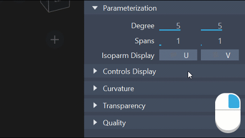

按住鼠标右键并单击折叠的部分,以访问其弹出菜单中的选项。这样,您可以在不展开该部分的情况下快速访问其中的选项,同时保持“Control Panel”紧凑,从而节省屏幕空间。

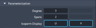

参数化
“Rebuild”工具可以同时处理多条曲线或多个曲面。“Control Panel”会指示“# picked curves”或“# picked surfaces”。如果对象在 U 或 V 具有不同阶数或跨距数,则相应的字段为空。
关于更改曲线和曲面的阶数或跨距数
使用“Degree”和“Spans”选项更改拾取的曲线和曲面的阶数或跨距数。
此重建工具可以同时处理多个曲线或曲面。“Control Panel”会指示“# picked curves”或“# picked surfaces”。如果对象在 U 或 V 具有不同阶数或跨距数,则相应的字段为空。
对于某个曲面,在一个方向(U 或 V)上更改阶数或跨距数不会影响在其他方向上运行的边。
注意:如果曲线或曲面的阶数或跨距数被修改,则此工具会在根据需要创建其他分布时保持跨距的原始分布,且不会更改几何体的参数化。
更改曲线和曲面的阶数或跨距数

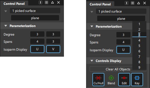

  1. 拾取要修改其阶数或跨距数的曲线曲面。
    注意:如果所选内容包括曲线和曲面,则“Control Panel”会指示所拾取对象的数量,但不允许输入“Degree”或“Spans”值。
  2. 通过以下方式编辑“Control Panel”中的“Degree”或“Spans”字段:
    • 在字段中键入一个新值,然后按 Enter 键。
    • 单击数字右侧或左侧的箭头。
    • 在字段中单击,然后从显示的垂直数字列表中选择一个值。
    • 单击鼠标中键,然后拖动出现的双头箭头。
    对于曲面,最左侧字段表示 U 方向的阶数或跨距数,最右侧字段表示 V 方向的值。
    如果修改某个值,几何体(及附着的评估标注)将进行更新,以显示更改。提示行会显示新旧几何体之间的最大偏差。

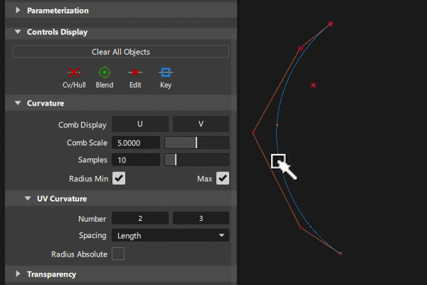

曲率
使用梳和半径值检查曲线和曲面上的曲率。
  1. 选择要检查的曲线或曲面,然后单击梳显示的 U 或 V 方向。
    此时将显示曲率梳。
  2. 使用“Curvature”部分中的控件来调整梳显示。
  3. 要删除标注,请再次单击 U 或 V 图标,或选择“Delete”>“Locators”。
还可以通过“Cross Section Editor”选项在曲面横断面上显示曲率梳。请参见“Windows”>“Editors”>“Cross Section Editor”
要作为曲面上的颜色贴图查看曲面曲率,请使用“Control Panel”上的“Diagnostic Shading”下的“Curvature Evaluation”模式。
请参见 Curvature Evaluation。
Curvature options
Comb Scale
此选项可缩放曲率梳的长度。
它也会应用于横断面上的曲率梳。
样例
每曲线的采样密度,即曲率梳上的突起数量。如果增加样例结果,则将得到更精细的曲率梳。
此选项也会应用于横断面上的曲率梳。
Spacing
此选项仅适用于曲面。
  • Length - 曲率梳沿曲面长度(U 或 V 方向)均匀分布。(U 和 V 各自的)曲率梳的数量由在“Number”文本字段中键入的值指定。
  • Parameter - 仅在等参曲线上(沿 U 和 V 方向)放置曲率梳。
Number
设置曲面上各方向的曲率梳的数量。
Radius Min/Max
单击复选框可以打开或关闭显示曲率的“Minimum”和“Maximum”半径点的标注。这分别与最大曲率和最小曲率点对应。
Show Absolute
选中此复选框时,在所有曲率图的 U 和/或 V 方向,将仅显示绝对的最小和最大半径值。只有选中“Radius Min”或“Radius Max”中至少一项时,此选项才适用。

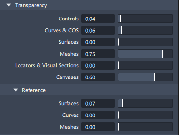

透明度
使用此选项集可以控制几何体以及标注和画布等其他项的透明度级别。透明度效果是通过将对象颜色过渡到背景色中实现的。

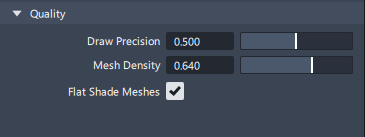

质量
通过此选项集,可以调整曲线、曲面和网格的显示。但是,它只影响几何体的显示,而不会影响几何体自身。
Draw Precision
使用此选项控制所有曲线和曲面的绘图平滑度。滑块值介于 0.0(粗略近似)和 1.0(非常平滑)之间。默认值为 0.5。
此值适用于所有现有曲线和曲面,以及从此点创建的所有新的曲线和曲面。
Mesh Density
使用此滑块控制三角形的显示百分比。默认情况下,该滑块设置为 1.0(此时将绘制所有三角形)。如果绘制的三角形较少,则性能速度将提高。
Flat Shade Meshes
启用此选项后,如果使用一个诊断着色显示模式,则平面着色显示将应用到网格。每个三角形都以单色渲染,并形成面状效果。
