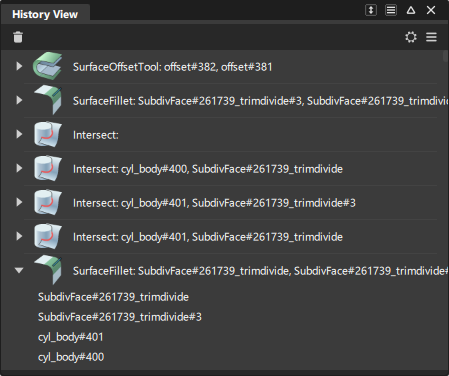

History View
打开“History View”窗口。使用“History View”可以查看和编辑拾取对象的构建历史。该窗口显示您已经执行的维护构建历史的操作。

“History View”图标栏
- Delete Selected - 删除选定的构建历史。这不会删除实际对象,而只会保留构建历史。这与拾取对象并选择“Delete”>“Delete Construction History”相同。
- Setting - 访问“Setting”菜单:
  • All - 显示具有历史的所有对象。
  • Active - 仅显示所拾取的具有历史的对象。
  • Affecting Active - 显示可对所拾取对象的历史产生影响的对象。
  • Affected by Active - 显示使用拾取对象创建的对象。
  • Sorted by Type - 按照所用的工具将多个操作组合到一个列表中。
- More - 访问“More”菜单

查看对象的创建方式
  1. 在“History View”窗口的“List”菜单中,选择“Active”。
  2. 拾取对象。
  3. 单击对象名称旁边的箭头。
    列表中将显示该操作的构造函数和目标(结果)。
