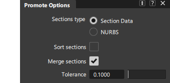

Tools - Promote - 将选定横断面的副本创建为断面数据或 1 阶 NURBS 曲线。也可以在进入“Promote”工具之后拾取各个断面。按住 Shift 键并选择“Promote”,或单击 图标以打开“Promote Options”:
  • Section Type - 选择此项可创建断面数据或 1 阶 NURBS 曲线。
  • Sort Sections - 如果选中此选项,则会将 X、Y 和 Z 断面放置在单独的颜色编码层中。所有其他断面将被指定给一个称为“Other sections”的层。
  • Merge Sections - 如果选中此选项,则位置 (G0) 连续且属于同一个相交平面的横断面将合并到一条断面曲线中。基于“Construction Options”的“Topology Distance”公差用于确定是否应合并断面。
  • Tolerance - 用于将内部 NURBS 曲线重建为断面数据的拟合公差。

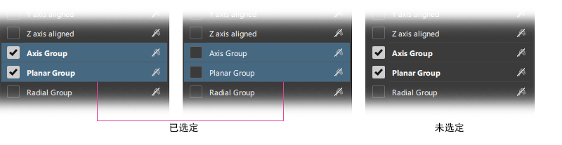

    要选择断面,请单击列表中的横断面名称,以使用蓝色背景亮显它。使用 CtrlShift 键选择多个断面。复选标记处于打开还是关闭状态不影响选择。

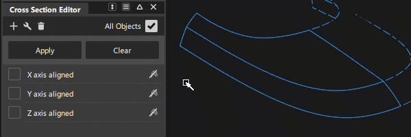

All Objects
启用“All Objects”(有复选标记)可将选定的断面组应用到所有可见几何体(曲面和网格)。
如果禁用“All Objects”(无复选标记),则只会将选择的任何新断面组应用到拾取(活动)的几何体。

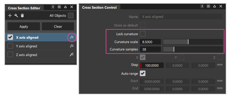

  5. 曲率显示
    • 启用或禁用应用于几何体上每个横断面组的曲率梳。
    • 双击横断面名称可打开控制窗口,以便修改曲率显示设置。请注意,如果曲率处于禁用状态,则不会显示这些设置。
    • 使用“Lock curvature”可防止在使用“Control Panel”>“Comb Scale”或“Samples”的曲率设置时意外修改横断面曲率梳。

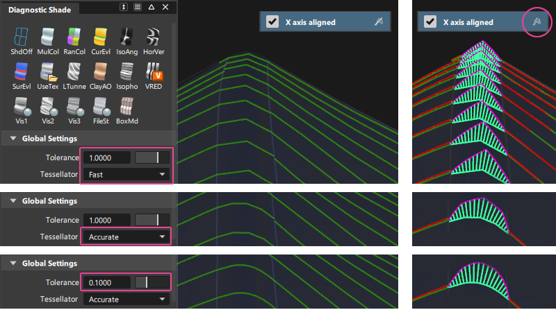

横断面精度/镶嵌细分
横断面是在曲面的镶嵌细分版本上计算的可视曲线。这样,在移动 CV 时可以快速更新断面,以提供交互式建模反馈。
“Diagnostic Shade”面板的“Tolerance”和“Tessellator”设置控制可视横断面以及曲率梳(如果已应用)的精度(平滑度)。
使用较低的公差值并将“Tessellator”设置为“Accurate”而不是“Fast”,可获得更平滑和更精确的横断面。但是,这会增加计算时间,并可能影响大型模型的交互性能。如果计算时间过长,并且仅将横断面应用于所关注的几何体,请避免启用“All Objects”。
注意:当在禁用诊断着色显示的情况下工作时,如果镶嵌细分值的更改未生效,请应用诊断着色显示,然后清除它以刷新断面线精度。

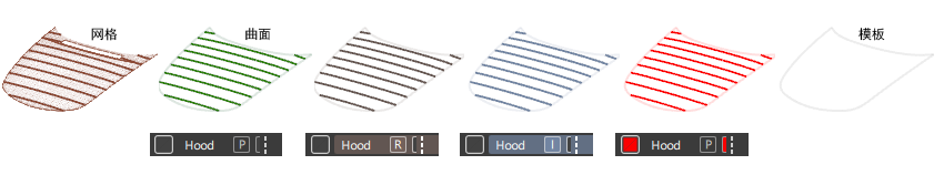

  • 横断面的颜色将反映几何体类型和层状态。模板化项目不显示应用的横断面。

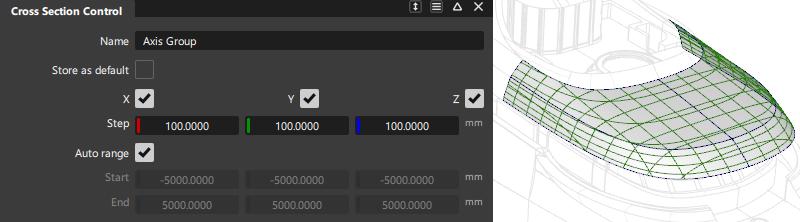

新的“Axis Increment”
这些横断面与 X、Y 和 Z 轴垂直,并且各个横断面相互之间的间距相等。它们与三个默认断面相同,但 x、y 和 z 断面可以分组在一个横断面集中。它们始于原点,并在两个方向上延伸。
  • X/Y/Z - 启用或禁用此选项可查看与 X、Y 和 Z 轴垂直的各种横断面组合。
  • Step - 沿 X、Y 和 Z 轴的横断面线之间的间距。
  • Auto range - 如果选中此选项,则使用所拾取对象的边界盒来确定计算横断面的位置,这样这些横断面将显示在整个几何体上,而与几何体在空间中的位置无关。
  • Start/End - 只有在禁用“Auto Range”时,这些选项才可用。这三个字段代表绘制横断面的范围上起点和终点的 X、Y 和 Z 坐标。如果“Start”与“End”相等,则将创建一条横断面线。

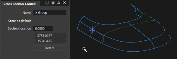

新的“Axis Discrete”
这些横断面是单独创建的横断面,它们位于在特定位置处与 X、Y 或 Z 轴垂直的某个平面中。X、Y 或 Z 位置是通过控制窗口或通过单击鼠标指定的。
  • Section location - 使用此字段可为离散横断面输入位置。新值将添加到下面的列表中,并且该字段将重置为 0.0。将在模型上创建与位置对应的标注。双击列表中的某个值以更改它。
  • Delete - 在列表中的某个位置上单击(该字段会变为蓝色,并会选中标注)。然后单击“Delete”按钮以删除相应的横断面。

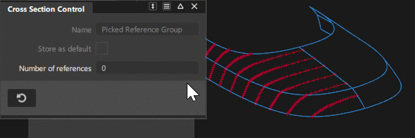

新的“Picked Reference”
在几何体与所选断面数据或构建平面的相交处创建横断面。
注意:可通过“crvToSection”插件基于 1 阶 NURBS 创建断面数据。
  • Number of references - 此字段显示已选择多少个平面或断面作为参考。
