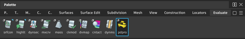

从“Evaluate”工具箱访问此工具:

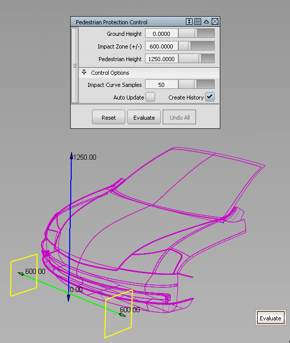

“Pedestrian Protection”控制设置
Ground Height
地平面位置(使用当前单位的沿着 Z 轴的高度)默认为 Z = 0。
Impact Zone (+/-)
距定义撞击区域的中心线的距离(沿着 Y 轴)。这将成为由输出曲线涵盖的范围。默认值为 +/- 600 毫米。
Pedestrian Height
使用当前单位的行人的身高。默认值为 1250 毫米。
Control Options
Impact Curve Samples
为输出曲线计算的点数。由于曲线是一阶的,这也会与跨距数相对应。
Auto Update
如果此选项处于启用状态,则在“Pedestrian Protection”控制窗口中更改值时,撞击曲线会更新。
Create History
如果此选项处于启用状态,则会为撞击曲线创建构建历史。离开该工具之后,您可以修改这些曲面,且撞击曲线将更新。

  2. 通过控制窗口或通过拖动其中一个操纵器箭头,调整参数(“Pedestrian Height”、“Impact Zone”和“Ground Height”)。
    注意:操纵器按 10 个单位的增量移动。还可以通过键盘输入一个更加精确的值。

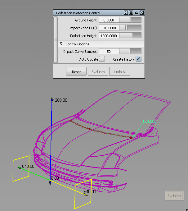

  3. 单击“Evaluate”按钮(在控制窗口中或在活动视图窗口的底部),或按空格键。
    将计算并绘制撞击曲线。一个注释将附加到曲线,显示相应的行人身高。
  4. 通过控制窗口或通过拖动其中一个操纵器箭头,修改“Pedestrian Height”、“Impact Zone”或“Ground Height”。
  5. 通过在曲面上单击,将曲面添加到选择中或从选择中删除曲面。
    注意:在默认配置中, 用于切换选择。
  6. 再次单击“Evaluate”按钮。
    撞击曲线及其注释将更新。
