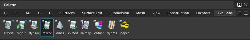

显示一个或一组曲面上曲率最小和曲率最大的点。
从“Evaluate”工具箱访问此工具:
“Min/Max Curvature”选项

显示曲面上的曲率
设置最小/最大曲率工具
  • 将“Mode”选项设置为“Active”,然后单击“Save”。
显示最小曲率值和最大曲率值
  1. 拾取要测量的曲面。
    注意:如果拾取了多个曲面,则会针对所有曲面计算最小曲率值和最大曲率值,而不是针对每个曲面分别计算。
  2. 选择工具。
    该工具将亮显曲面上达到最小曲率和最大曲率的点,并打开显示详细信息的窗口。
