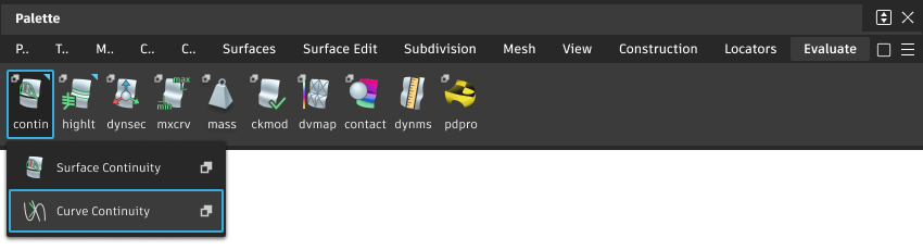

检查曲线之间的位置、切线或曲率连续性,并显示标注,该标注显示偏差。
从“Evaluate”工具箱访问此工具:
“Curve Continuity”选项
