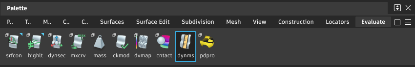

从“Evaluate”工具箱访问此工具:
“Dynamic Measurement”工具工作流

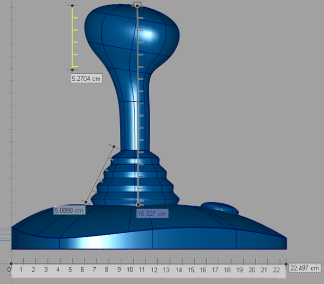

使用“Dynamic Measurement”工具快速测量着色显示模型上的距离。此工具还适用于线框模型。
创建动态测量
  1. 在正交窗口或透视窗口中的任意位置单击,定义第一个点。按住鼠标键并进行拖动以移动该点。
    此时将显示一个十字光标。
  2. 在同一窗口中单击其他位置,定义第二个点。按住鼠标键并进行拖动以移动该点。
    此时将在两点之间出现标尺,并显示这两点之间的距离(采用当前的线性单位)。
    注意:使用鼠标中键或鼠标右键单击,可使第二个点与第一个点水平或垂直(分别)对齐。
  3. 重复上述步骤,在同一窗口或另一个正交窗口中创建第二个测量。
    注意:测量并非一直存在,并且在选择另一个工具后就会消失。

定位测量
  1. 移动标尺,使起点位于线框、着色显示对象或标注的顶部。
    起点将变成方形,表示已连接到对象。标尺将变成淡紫色,并仍与视图平面平行。
  2. 要退出对该对象的测量,只需将起点移开。
可在任何视图(包括透视视图)中锚定测量。
