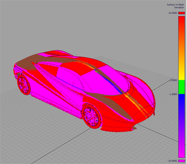

显示网格与曲面间的偏差错误贴图
  1. 选择一个或多个曲面,然后单击“Accept”按钮。
  2. 选择一个或多个网格,然后单击“Go”按钮。
    曲面上将显示偏差错误贴图,并显示颜色渐变(偏差渐变)。

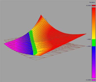

调整颜色渐变的显示
渐变中心的颜色(绿色)表示的是偏差值在“Acceptable Distance”范围之内的区域。渐变两端的颜色表示的是任一方向上的偏差值都高于某个最大值(“Ramp Distance”)的区域。如果偏差值介于这两个值之间,曲面将显示中间色,如渐变上所示。可以按如下方式调整渐变上的颜色分布:
  1. 双击该工具以打开选项框。
  2. 使用“Acceptable Distance”和“Ramp Distance”滑块修改色标中的公差带。
    曲面上的偏差错误贴图将随之更新。
    注意:“Ramp Distance”是颜色渐变上显示的曲面和网格之间的最大距离。该值应始终大于“Acceptable Distance”。
  3. 如果您不关心偏差的方向而只希望了解偏差的绝对值,请启用“Absolute Value Ramp”选项。
  4. 如果您希望渐变显示固定色带而不是渐变颜色,请启用“Use Bands”选项。
