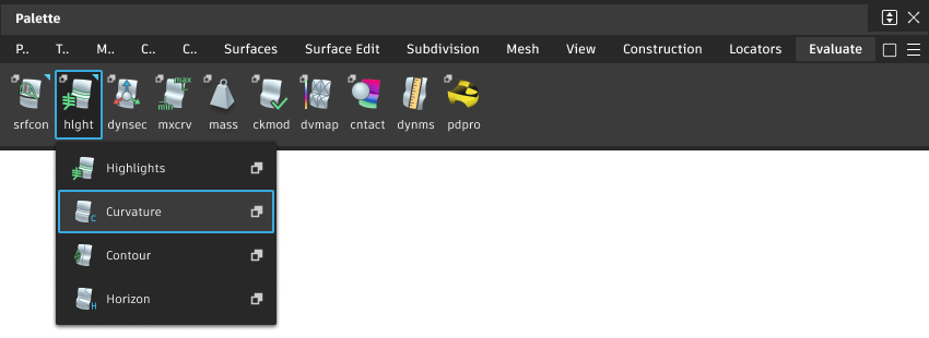

从“Evaluate”工具箱访问此工具:

  1. 拾取要在其上创建面上线的曲面。
  2. 按住 Shift 键并选择“Curvature”工具。
    此时将打开“Curvature”控制窗口。

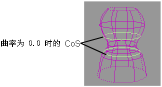

    • 创建面上线所用的“Curvature Value”。例如,输入 0 将沿反曲率线创建面上线。
