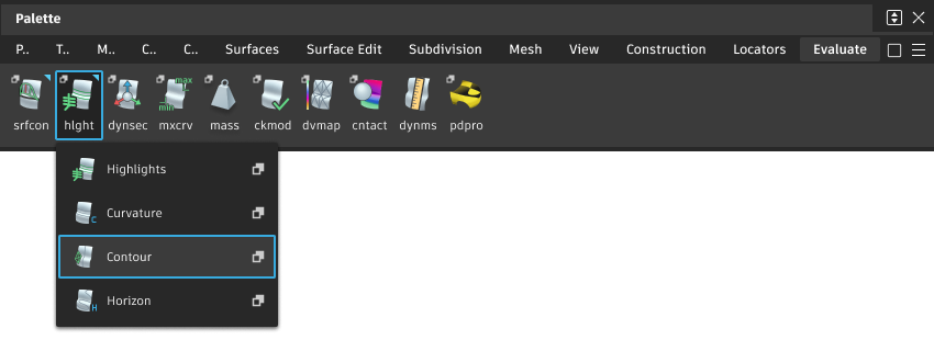

基于单个平面横断面创建面上线。
从“Evaluate”工具箱访问此工具:

“Contour”工具工作流
在曲面与平面相交处创建面上线:
  1. 拾取要在其上创建面上线的曲面。
  2. 按住 Shift 键并选择该工具。
    此时将打开“Contour”控制窗口并显示等高线操纵器。
  3. 单击“Go”按钮。
  4. 使用操纵器或在“Contour”窗口的“Plane Origin”和“Plane Normal”字段中键入确切的值,以更改平面的位置和方向。
    面上线随平面的修改进行更新。
    如果“Auto Update”处于禁用状态,请单击“Update”以创建面上线。
  5. 单击其他曲面对其进行评估,或者取消对活动曲面的选择。
  6. 单击控制窗口中的“Undo All”按钮移除面上线。
