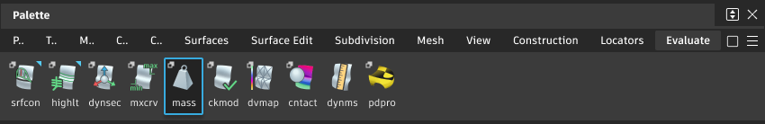

Mass Properties
显示模型的质量特性(包括体积、曲面区域和重心)。
从“Evaluate”工具箱访问此工具:
“Mass Properties”选项
Volume、Surface Area、Centroid
