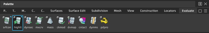

创建与光源产生的高光线相对应的面上线。
从“Evaluate”工具箱访问此工具:
