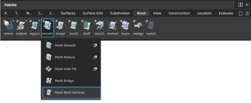

从“Mesh”工具箱访问此工具:

  1. 选择“Mesh Weld Vertices”工具
  2. 选择一个或多个网格。
  3. 单击窗口右下角的“Weld Vertices”按钮。
