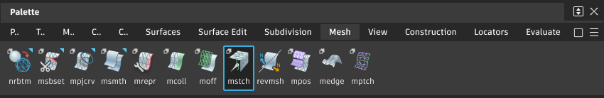

从“Mesh”工具箱访问此工具:

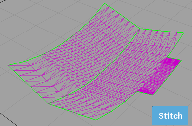

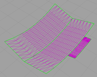

  1. 选择“Mesh Stitch”工具。
  2. 选择一个网格。
    组件之间的所有边界将以绿色亮显。
    提示行指示找到的边界数以及当前选择的边界数。
    注意:网格必须至少有两条边界,“Mesh Stitch”才能对网格起作用。

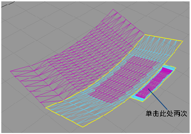

  3. 选择形成要缝合的组件对之间缝隙的两条或多条边界。
    边界将变为黄色,相邻的三角形以浅蓝色亮显。
    注意:无需放大即可单击各个边界。如果单击缝隙两次,“Mesh Stitch”即会选择这两条边界。
  4. 单击“Stitch”按钮。
    此时会通过移动和合并顶点并根据需要创建新的顶点,缝合缝隙边缘的所有间隙。
