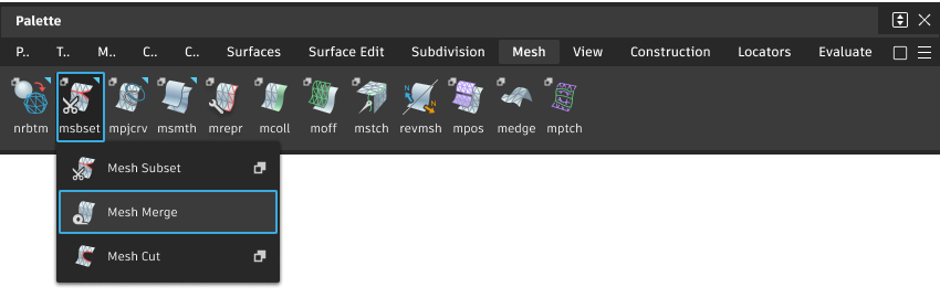

从“Mesh”工具箱访问此工具:
“Mesh Merge”工作流

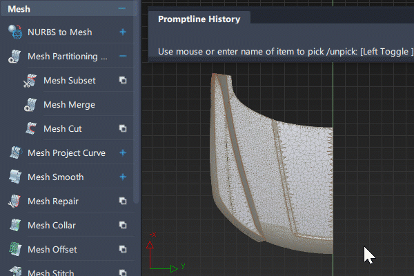

  1. 选择工具。
  2. 选择两个或多个网格。
  3. 单击窗口右下角的“Merge”按钮。
    所选网格将合并到单个网格对象中。
    注意:可以继续选择网格,然后按“Merge”按钮,直到选择另一连续工具。
注意:要合并所有重合顶点,请在“Mesh”工具箱中选择“Mesh Cleanup”,然后单击“Mesh Weld Vertices”工具
