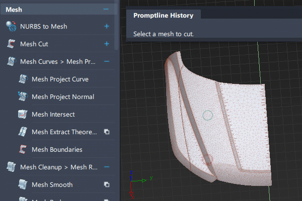

从“Mesh”工具箱访问此工具:

  1. 选择“Mesh Cut”工具
  2. 按照工具的提示选择网格和投影曲线。(这些曲线必须继续保持其构建历史不变。)
  3. 单击窗口右下角的“Cut”按钮。

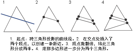

    此时会沿投影曲线边界分割三角形而创建单个组件(请参见下图)。

    注意:一旦对网格进行了分割,即使使用了 Mesh Merge 工具 将逻辑曲面合并为一个网格,分割的三角形也无法再次熔合成为一个三角形。
