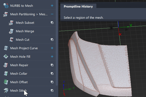

  1. 拾取网格对象。

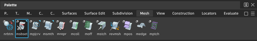

  2. 按住 Shift 键并单击“Mesh Subset”工具图标
  3. 选择要拆分的网格。
  4. 使用在“Mesh Subset”控制窗口的“Selection”选项下设置的选择模式选择要拆分的三角形。
    所选三角形将以蓝色亮显。

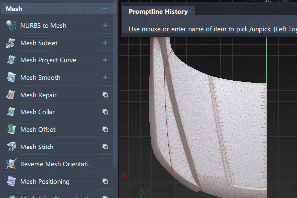

  5. 修改视图,将模型定位到更理想的位置,以便选择其他区域。
  6. 重复步骤 4 创建其他区域。

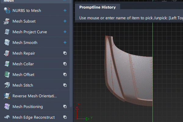

  8. 定义了所有所需区域之后,请执行以下操作之一:
    • 单击“Subset”按钮分割所有选定区域,并使其成为一个新的网格对象。
    • 单击“Delete”按钮分割所有选定区域并立即删除这些区域。
