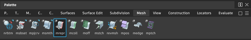

从“Mesh”工具箱访问此工具:

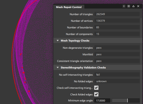

网格信息
Number of triangles/Number of vertices/Number of boundaries/Number of components
显示有关所选网格的信息的不可编辑字段。
注意:由一个组件和零个边界组成的网格表示单个闭合体积,需要使用它来导出为 STL 格式。
网格拓扑检查
只有通过这些检查,才能使用其他网格工具对模型进行操作。
Non-degenerate triangles/Manifold/Consistent triangle orientation
显示连续测试结果“pass”或“fail”的不可编辑字段。
  • Non-degenerate triangles - 如果不存在重复或退化的三角形,则测试通过。还可以测试是否存在重复和重叠的三角形。当三个相同的顶点构成两个三角形时,就会发生这种情况。测试过程中可以通过一个指向三角形中心的箭头来标识这种情况。

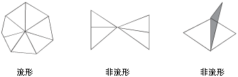

  • Manifold - 如果不存在非流形顶点,则测试通过。
  • Consistent triangle orientation - 如果所有三角形的法线方向相同,则测试通过。
立体造型验证检查
只有创建将在立体造型处理中使用的数据集时,才需要进行这些检查。
No self-intersecting triangles
如果网格没有自交,则测试通过。
No folded edges
如果任意一对三角形间的夹角大于“Minimum edge angle”值,则测试通过。
Check self-intersecting triangles
如果选中此选项,则执行自交三角形测试。
Check folded edges
如果选中此选项,则执行折叠边测试。
Minimum edge angle
指定共用一条边的两个三角形的平面之间允许的最小夹角。如果夹角小于此值,则三角形将被视为已经“相互重叠”。默认值为 15.0 度。
只有启用“Check folded edges”时,此选项才可用。

    此时将显示红色箭头,指向网格的问题(如果有)。提示行描述箭头表示的问题的类型。控制窗口显示网格信息(统计信息)以及网格是否符合以上定义的条件(通过测试)。系统将逐一检查这些条件并解决相关问题。
  3. 如果测试失败,请单击建模窗口右下角的“Repair”按钮,开始修复网格。
  4. 可能需要多次单击该按钮。或者,单击“Repair All”按钮,在一个步骤中解决所有问题。
  5. 按照提示行中的说明进行操作,并单击“Repair”按钮,以便解决后续的不同网格问题。
