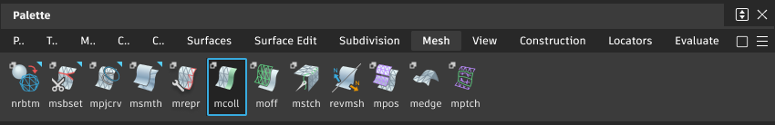

从“Mesh”工具箱访问此工具:

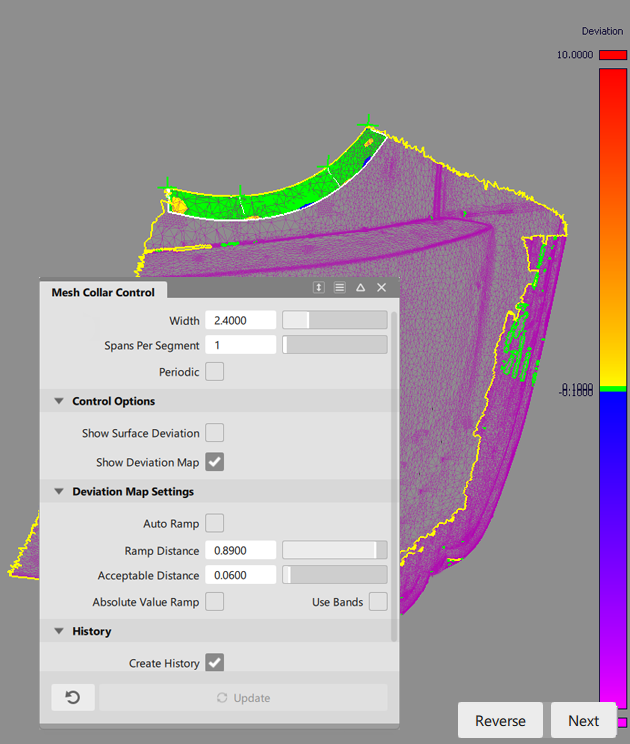

Show Surface Deviation
如果选中该选项,则“min”标注和“max”标注会分别出现在领式拟合和网格之间最小和最大偏差所在的点处。
Show Deviation Map
如果选中该选项,则会出现一个颜色偏差贴图,说明领式拟合和网格之间的偏差。还会出现一个偏差比例(渐变),说明网格的哪些区域受到了影响以及影响程度。
Deviation Map Settings
只有在选中了“Show Deviation Map”时,才会显示这些选项
Auto Ramp
如果选中此选项(默认设置),则颜色比例会基于上次操作中的范围(从零到最大偏差)自动更新。
Ramp Distance
在颜色渐变上显示的网格与领式拟合曲面之间的最大距离。偏差大于此值的网格区域将以纯色(红色或紫色)显示。默认值为 10.0。
Acceptable Distance
网格和领式拟合曲面之间可接受偏差的上限。偏差小于此值的网格区域将以绿色显示。默认值为 1.0。
如果偏差值介于“Acceptable Distance”和“Ramp Distance”之间,则网格将显示中间色,如渐变中所示。
注意:“Ramp Distance”必须始终大于“Acceptable Distance”。

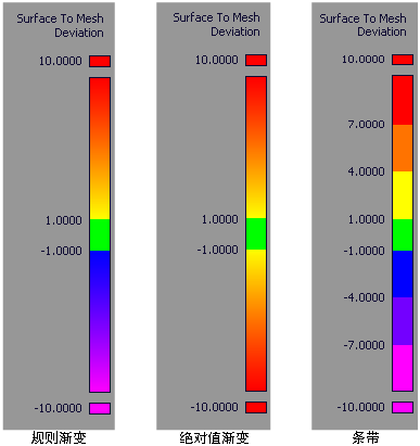

Absolute Value Ramp
如果您不关注偏差的方向,而只希望查看绝对偏差值,请启用此选项。
Use Bands
如果您希望以纯色带显示渐变,而不是以逐渐变化的颜色显示,请启用此选项。

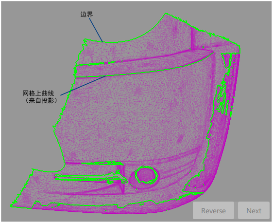

网格上曲线是通过将曲线投影到网格上或使网格相交而生成的。

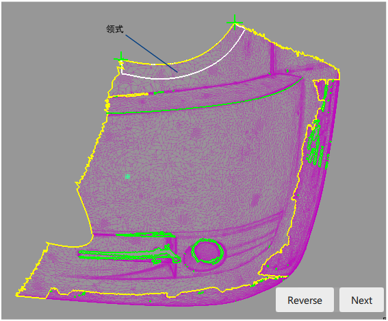

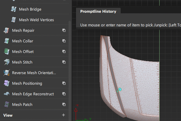

  1. 选择“Mesh Collar”工具
  2. 选择一个网格。
    所有网格边界和网格上曲线都将以绿色亮显。

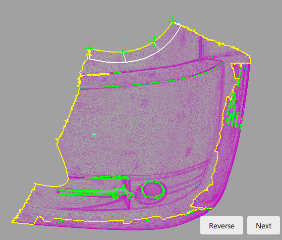

  3. 在一条绿色曲线上的两个位置单击,指定一条曲线段。
    将沿该曲线构建一个领式拟合曲面,涵盖这两点之间的最短距离。
  4. 如果领式拟合曲面的方向不正确,请单击“Reverse”按钮。
    注意:对于网格上曲线,使用“Reverse”按钮可将领式拟合翻转到曲线的另一端,而不是更改其方向。
  5. 如果需要,单击更多点以细化领式拟合的形状。每个新点都将创建新的曲线段(跨距)。

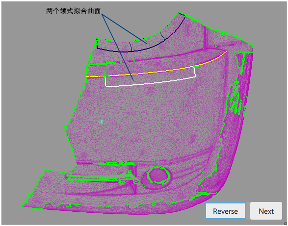

  7. 单击“Next”按钮,创建另一个领式拟合曲面,而无需重新调用工具。
然后,您可以对领式拟合曲面的边使用 NURBS 建模工具,以便基于网格构建其他曲面。
