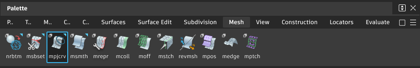

从“Mesh”工具箱访问此工具:

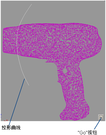

  3. 选择:
    • 要投影的曲线(在与投影方向垂直的视图窗口中)或
    • 投影向量,然后选择要投影的曲线。
  4. 单击右下角的“Go”按钮。

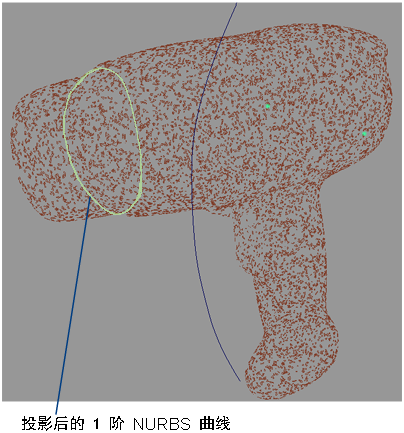

    此时会在网格上创建 1 阶 NURBS 曲线。如果对输入曲线进行了修改,这些曲线也会随之更新。
    注意:这些投影曲线通常称为网格上曲线。
