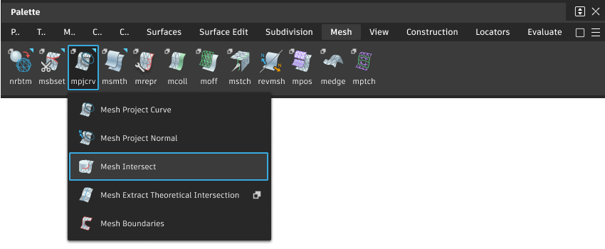

从“Mesh”工具箱访问此工具:

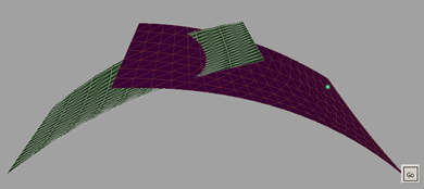

使两组网格相交

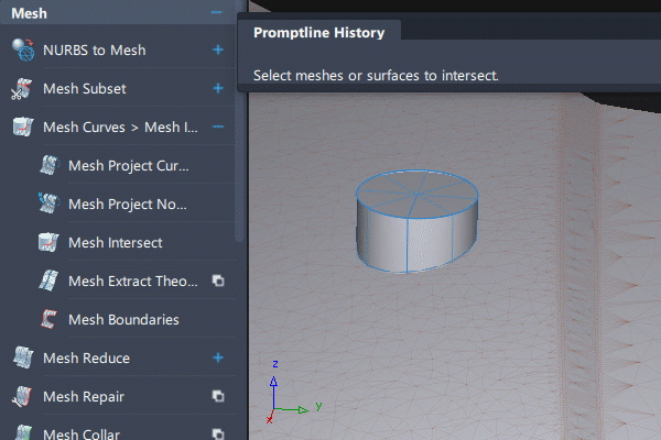

  1. 选择工具。
  2. 选择一个或多个要相交的网格。
  3. 单击“Go”按钮。
  4. 选择一个或多个与第一组网格相交的网格。
  5. 完成后,单击“Go”按钮。

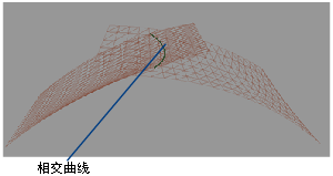

    在两组网格之间的相交处将创建 1 阶 NURBS 曲线(同时位于两组网格上)。
    这些曲线均有历史。因此,如果修改网格,曲线也会随之更新。
    然后,“Mesh Cut”工具可以使用相交曲线剪切网格。

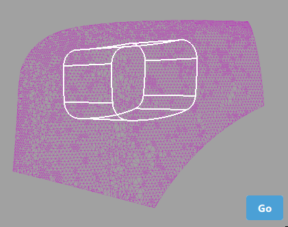

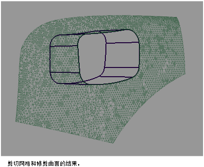

    在网格与曲面相交的位置创建 1 阶 NURBS 曲线。同时会在曲面上与网格相交的位置创建面上线。
    所有这些曲线均有历史。因此,如果修改网格或曲面,曲线也会随之更新。
    然后,“Mesh cut”工具可以使用网格上曲线剪切网格。可以借助“Trim surface”工具使用面上线修剪曲面。
