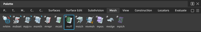

从“Mesh”工具箱访问此工具:
“Mesh Offset”控制设置

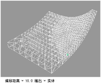

  • Solid - 网格将发生偏移并接合到原始网格中,以生成严密的 STL 就绪网格。这是默认设置。
  • Offset - 将生成简单的偏移网格。
