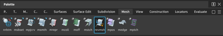

从“Mesh”工具箱访问此工具:

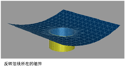

在组件上反转法线的方向
  1. 选择“Reverse Mesh Orientation”工具
    将使用蓝色和/或黄色对所有网格进行着色显示。蓝色表示法线朝向相机的组件,黄色则表示法线背离相机的组件。
  2. 选择要反转的组件。
  3. 单击“Reverse Component”按钮。

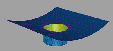

    此时会在组件上反转法线的方向。着色显示颜色发生改变。
  4. 再次单击“Reverse Component”可撤消该操作,或选择要反转其上法线的其他组件。
