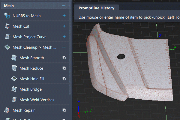

填充网格中的孔。使用此工具可以填充小孔或网格中相对平坦且不具有任何轮廓的区域中的孔。要消除边界之间的窄间隙,请使用“Mesh Stitch”工具。

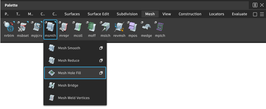

从“Mesh”工具箱访问此工具:

  1. 选择“Mesh Hole Fill”工具

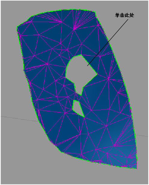

    所有网格边界将以绿色亮显。
  3. 选择希望填充的孔的边界。
    孔将以网格填充,该网格会尝试维护填充此孔的所有三角形的曲率特性(如果“Quality”选项设置为“Faired”)。
