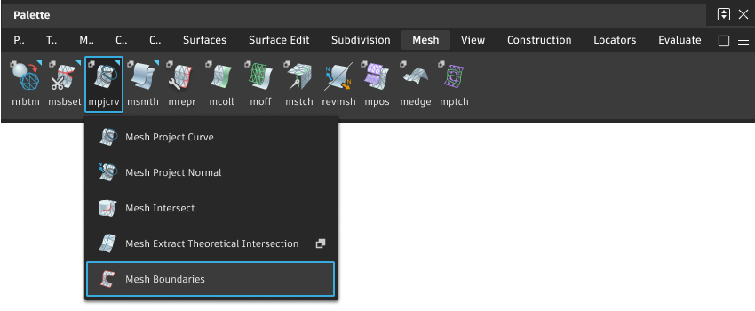

从“Mesh”工具箱访问此工具:
“Mesh Boundaries”工作流
  1. 选择工具。

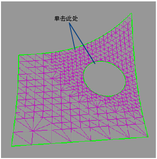

  2. 选择一个网格。
    所有网格边界将以绿色亮显。
  3. 执行以下操作之一:
    • 单击您要提取的边界(变为黄色),然后单击窗口底部的“Extract”按钮。
    • 单击窗口底部的“Extract All”按钮提取所有边界。

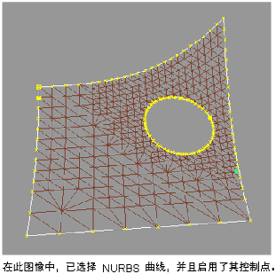

    此时会创建一条或多条 1 阶 NURBS 曲线,并且与网格边界重叠。
