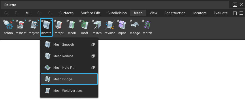

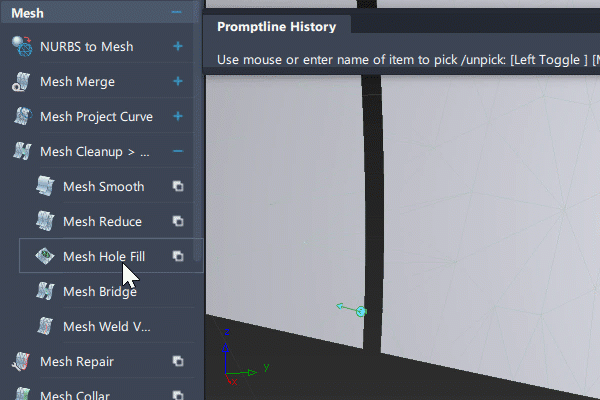

从“Mesh”工具箱访问此工具:

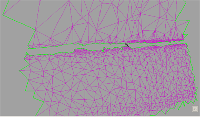

  2. 选择一个网格。
    这些网格边界将以绿色亮显。

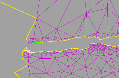

  3. 单击某一边界以选择桥的第一个端点。
  4. 单击相对的边界以选择桥的第二个端点。
    标注指示端点的位置。用于构建桥的边将亮显。
  5. 选择标注并沿边移动它们以微调端点的位置。

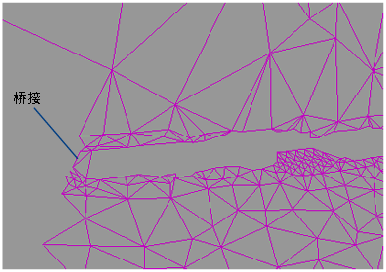

  6. 单击“Go”。
    此时将在端点之间构建一个由两个三角形组成的“桥”。
