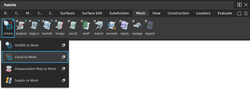

将点云数据转换为网格,以便使用 Alias 网格工具进行处理和编辑。
从“Mesh”工具箱访问此工具:
