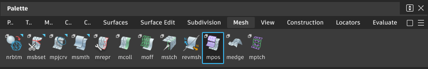

从“Mesh”工具箱访问此工具:

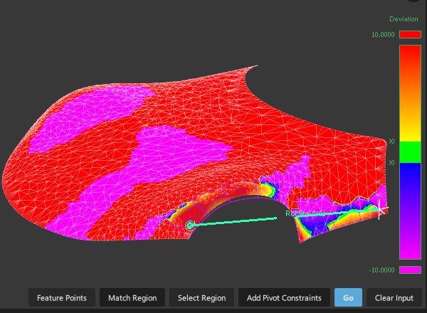

Show Deviation Map
启用此选项可以显示颜色编码的偏差贴图。
Calculate map over selected region
只计算网格中所选区域上的颜色编码偏差贴图。将使用统一颜色对网格的剩余部分进行着色显示。
Ramp Distance
颜色渐变上显示的源网格与目标网格间的最大距离。偏差大于此值的源网格区域将以纯色(红色或紫色)显示。
Acceptable Distance
源网格和目标网格之间可接受偏差的上限。偏差小于此值的源网格区域将以绿色显示。
如果偏差值介于“Acceptable Distance”和“Ramp Distance”之间,则曲面将显示中间色,如渐变中所示。
将源网格与目标网格匹配时,“Acceptable Distance”还会影响终止条件。
注意:“Ramp Distance”必须始终大于“Acceptable Distance”。

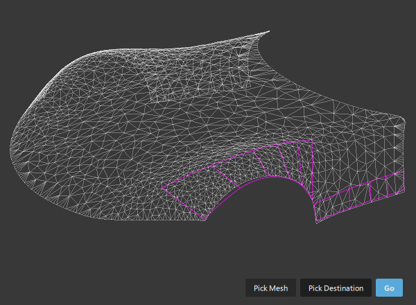

  1. 选择“Mesh Positioning”工具。
  2. 选择要定位的网格(扫描)。
    网格将以白色亮显。
  3. 选择要对齐的一个或多个目标网格或 NURBS 曲面。
    目标对象将以紫色亮显。
    注意:如果此时需要取消选择或选择另一个源网格或目标几何体,请单击“Pick Mesh”或“Pick Destination”按钮,然后单击要选择或取消选择的几何体。
  4. 单击窗口底部的“Go”按钮。

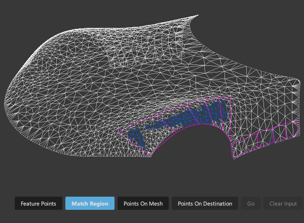

  1. 单击“Match Region”按钮。
  2. 通过依次单击点来形成多边形选择区域,选择要与目标对象匹配的网格区域。每次选择其他区域之前,请单击“Select Region”按钮。
    所有选定区域将以蓝色亮显。
    如果不选择任何区域,则将使用整个网格。
    注意:要取消选择所有区域,请单击“Clear Input”按钮。

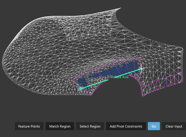

  3. 要指定旋转轴心或旋转轴,请单击“Add Pivot Constraints”按钮,然后在网格上的一个位置单击,或分别在两个位置单击。
    单击的点将显示为源网格上的标注。可以使用鼠标重新将其定位。
    注意:指定旋转轴心或旋转轴时,“Transform Mode”选项会自动设置为“Rotate Only”,使重新定位的结果更具可预测性。
  4. 单击窗口底部的“Go”按钮。
    • 此时会根据控制窗口中指定的选项平移并旋转源网格(扫描),使选定区域实现与目标的最佳匹配效果。
    • 源网格上将显示偏差颜色贴图(如果“Show Deviation Map”处于启用状态。)
    • 控制窗口中显示“Deviation Average”、“Standard Deviation”和“Deviation Maximum”的值。

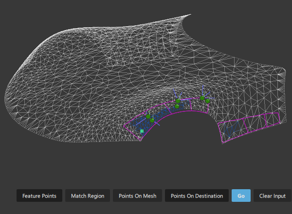

  2. 单击窗口底部的“Feature Points”按钮。
    此时将显示新按钮。
  3. 在源网格上依次单击以定位第一组点。
    这些点显示为带有编号的圆点:1,2,...N
  4. 单击“Points On Destination”按钮。
  5. 单击目标网格或曲面以定位与源网格上的点相匹配的点。
    注意:您可以随时通过先单击“Points On Mesh”或“Points On Destination”按钮,向源网格或目标几何体添加其他点。
  6. 选择了所有点后,单击“Go”。
    定位源网格使两个点集实现最佳拟合:源网格上的 N 点尝试匹配目标网格上的 N 点。
