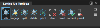

从“Object Edit”工具箱访问“Lattice Rig”:
“Lattice Rig”工具箱
选择“Lattice Rig”图标 将打开工具箱:
“Lattice Rig Options”窗口
要打开该选项窗口,请双击该图标或按住 Shift 并单击该图标。

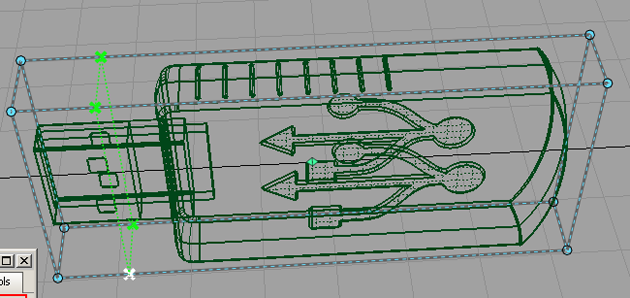

分割工具会添加新的晶格段,像缠绕在晶格盒上的带状物一样。只有在无关联模式下时,才可访问分割工具。要分割晶格的边,请单击该工具,然后单击要分割的边。分割将垂直于所选择的边进行。
要恰好在两个晶格点的中间分割晶格,请在沿晶格拖动新分割的同时按住 Ctrl。要确认分割的位置,请单击“Accept Split”。完成分割盒的操作后,单击“DONE”按钮。

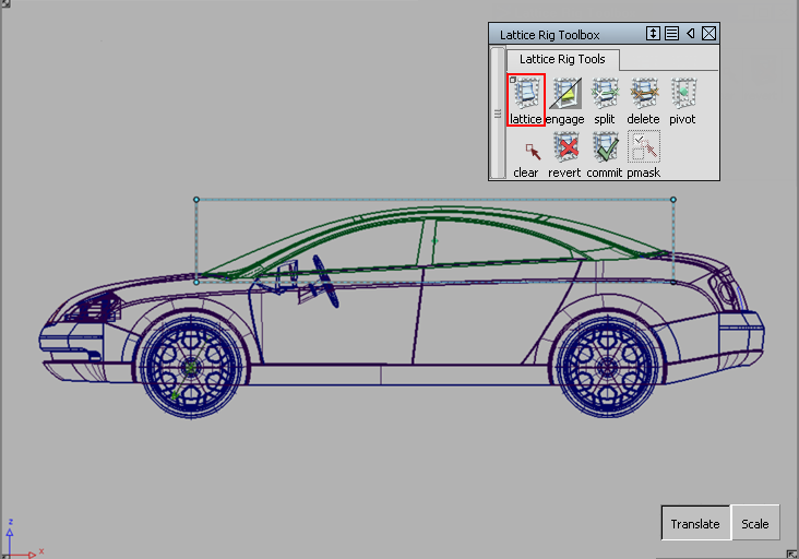

设置“Lattice Rig”
  1. 拾取要修改的曲面。
  2. 单击“Lattice Rig”图标以打开“Lattice Rig”工具箱。
    此时会显示“Lattice Rig”工具箱,而且会在所选几何体周围放置一个初始晶格框。最开始的晶格是一个比目标几何体稍大的简单框。

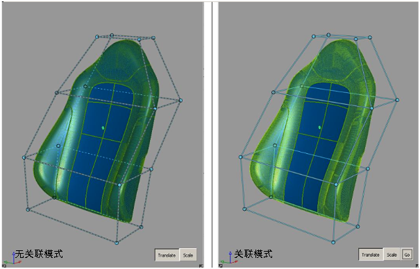

    请注意,晶格的边以虚线显示。这说明晶格是“无关联的”,对晶格所做的更改不会影响目标几何体。

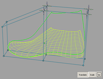

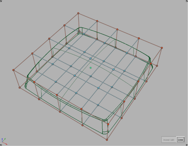

  3. 要添加晶格细节,请选择“Split Lattice Edge”工具。将光标放在某个边上,然后单击鼠标键。此时会显示一组绿色线条,在您选择“Accept Split”或“Cancel”之前可以重置它们。如果您对新边的位置感到满意,请单击“Accept Split”。
  4. 重复操作,直到获得能够达到与目标几何体形状最接近的足够数量的点。如果您对点数感到满意,请单击“Done”。
    接下来,开始移动这些点,使晶格与几何体形状更加接近。

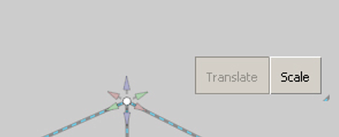

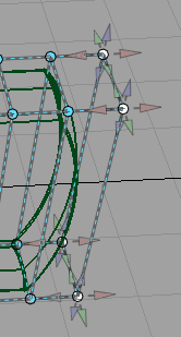

    您可以选择对点进行平移(移动)或缩放。
  5. 在一组点的周围单击并拖动一个框可以选中这些点,也可以一次拾取一个点。

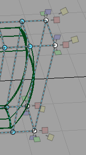

    选中的点会变为白色。单击“Translate”可启用平移操纵器。
    请注意从活动点指出的圆锥体。这些操纵器显示您可以向哪些方向拉伸点。
  6. 拉伸操纵器并重新选择点,将晶格塑造为几何体。

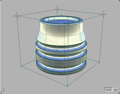

  7. 要缩放点,请单击“Scale”。操纵器会更改为以下形式:
  8. 拉伸操纵器并选择点以缩放晶格。
  9. 完成晶格的造型后,选择“Toggle Lattice Engage State”。
    请注意,此时晶格以纯色绘制,而目标几何体以黄绿色绘制。这表示晶格已被关联,对晶格做进一步修改将更改目标几何体。

  1. 通过选择“Lattice Rig Toolbox”图标 打开“Lattice Rig”工具箱。此时将打开“Lattice Rig Tools”窗口。
  2. 选择目标几何体,然后单击“Accept Targets”。
  3. 几何体周围将出现处于无关联模式下的基本晶格盒。

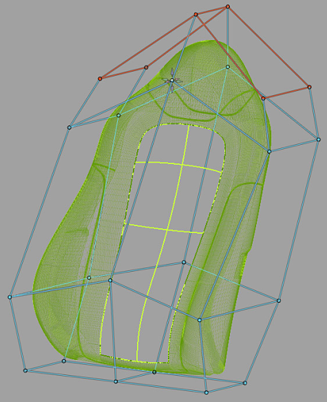

    未包含在晶格内的所有几何体都将受到约束。为显示这些区域已受到约束,会以红色显示与该几何体相交的晶格点和边。

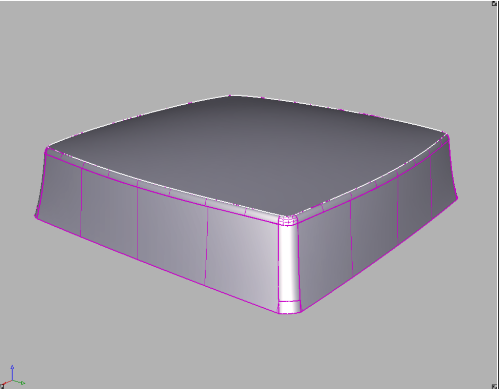

  • 如果正在修改修剪后的曲面,则会锁定晶格上与修剪后曲面的丢弃部分相交的部分。在这种情况下,使用“shrinkToTrim”插件收缩修剪曲面。
  • 如果正在修改从晶格突出的 NURBS 曲面,可能会修改外侧部分。这是 NURBS 拟合的全局效果造成的。如果希望减弱这些效果,请增加跨距数。如果想完全消除这些效果,可能必须切换到“Mesh Output”。
  • 对该曲面应用“Lattice Rig”后,晶格两侧被锁定(原因不明)。
    如果启用曲面上的 CV,会看到该曲面是修剪曲面,且已移除的部分与晶格相交。
    收缩修剪曲面可解决该问题。

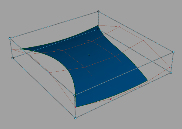

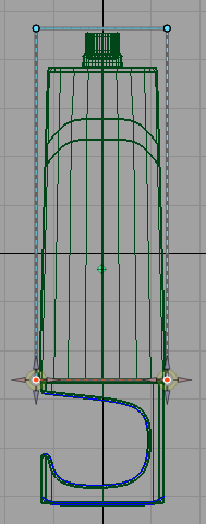

  • “Lattice Rig”可能与曲面过近。在这些情况下,移动或缩放晶格,使其离开目标几何体。在该示例中,初始晶格与目标顶部过于接近。
    向上平移晶格顶部可解决该问题。

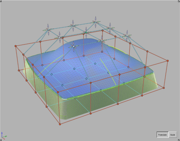

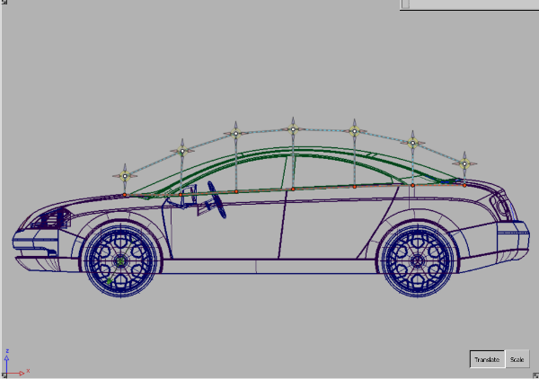

“Lattice Rig”最佳实践
  • “Lattice Rig”将尽可能适应几何体形状。装备与几何体形状越接近,就越便于在修改目标几何体时更好地控制结果。
    在该示例中,初始晶格基于目标曲面的边界盒。它与目标曲面的形状不太匹配,也不会是用于变形汽车顶棚的有效晶格。
    在下面两个图中,晶格已被优化为能够更好地跟随目标曲面的形状。

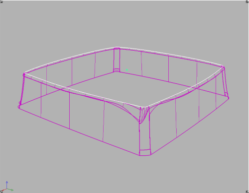

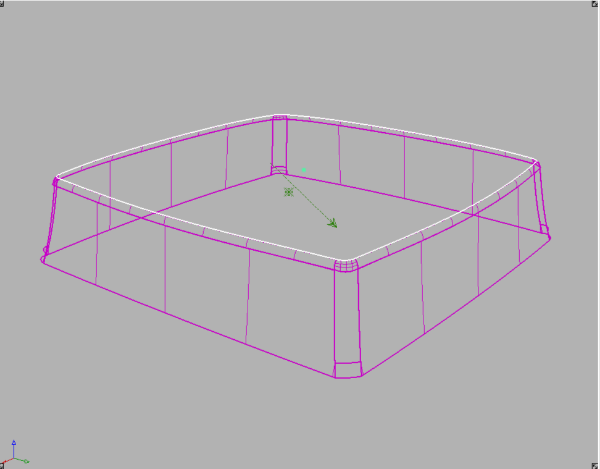

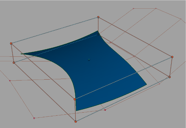

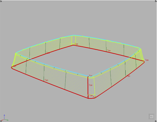

  • 修改器和约束不能交叉或接触,这一点很重要。
    否则,就是在同时告诉变形工具:某个区域既要移动,又要保持固定。结果,会以不可预测的方式将原来的相近点拉开。在下例中,它可能会导致起皱或凹陷效果。

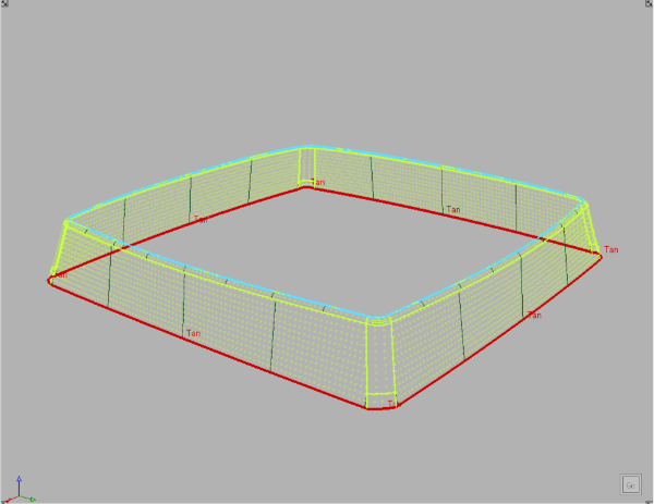

    在本例中,我们希望向上拉伸该框。将顶部曲面定义为修改器,将底部曲线定义为约束。修改器和约束不会接触也不会互相干扰。
    所以,形状修改成功,如下图所示。
    以下线框显示了生成的曲面结构。

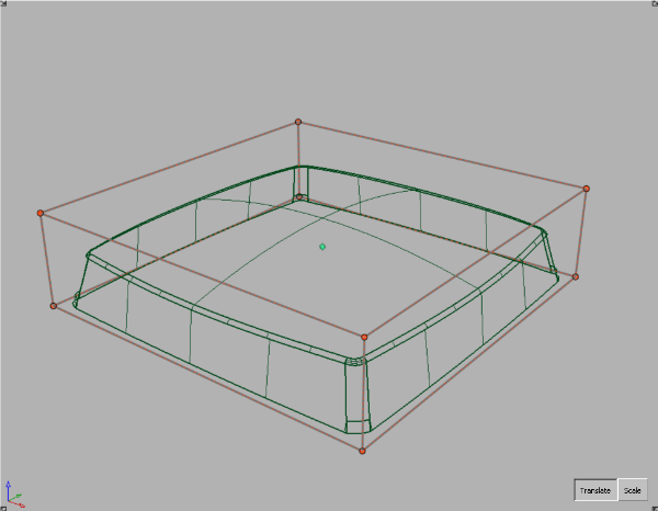

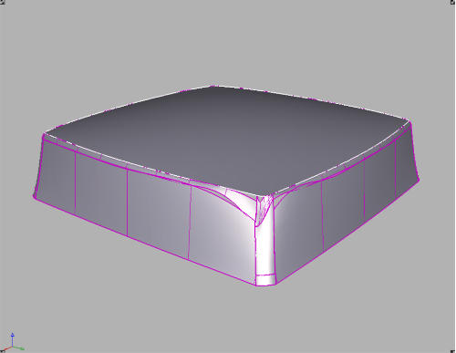

    下一步,我们添加新的垂直约束,而且该新约束会接触到修改器。
    如果现在向上拖动修改器,会导致在约束与修改器的接触点处产生冲突,并会导致扭曲或质量不合要求,如下图所示。

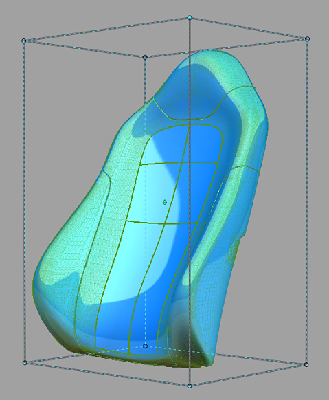

“Lattice Rig”工具使用晶格来影响全局形状修改。通过移动晶格点(用于压缩和拉伸模型)来改变几何体的形状。“Lattice Rig”工具特别适用于对模型的常规体积形状进行更改。要进行更加概念性和快速的浏览,可以考虑使用“Lattice Rig”。
关于晶格
晶格是“Lattice Rig”工具中的操纵器。晶格被初始化为围绕目标几何体的边界盒。
晶格有两种模式:无关联晶格和关联晶格。无关联晶格以虚线绘制,对它进行修改时不影响目标几何体。这样,您就可以对晶格进行细化调整,以便达到对目标几何体的期望修改效果。
关联晶格以实线绘制,操纵它时会修改目标的几何体。

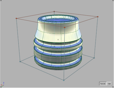

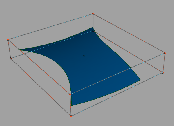

可以改变无关联晶格的形状,使其不完全包围目标。
晶格处于关联状态时,晶格外面的所有对象保持不变;晶格内部的所有对象均被修改。
为了便于进行此操作,晶格与目标相交的部分将被锁定并以红色绘制。
LatticeLock
在无关联模式下,晶格点可修改;在关联模式下,这些点不可修改。
