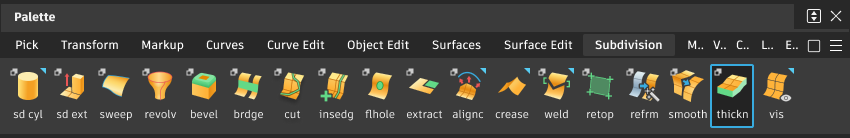

从“Subdivision”工具箱访问此工具:

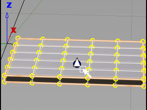

  4. 要继续调整厚度,请执行以下任一操作:
    • 使用在位操纵器以交互方式增加或减少厚度。
    • 单击“Next”,然后再次选择细分主体。
