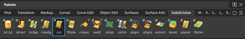

从“Subdivision”工具箱访问此工具:

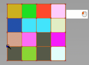

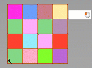

  3. 单击现有边或 CV 作为起点。切割必须始于某个边或 CV。此位置将显示一个绿点,表示该工具处于激活状态。
  4. 单击其他 CV 或边以添加切割点。
    提示:可使用 + 将切割点捕捉到最近的 CV。
  5. 完成了切割线后,在视图中单击 或按 Enter 键。
拾取类型:CV
拾取类型:边

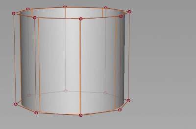

切割闭合细分对象
您可以通过在画布中定义切割线,然后将其应用于细分对象,来切割细分对象。请注意,“Pick Type”或“Offset”等切割设置不适用于“Cut Through”操作。
  1. 在画布中单击以定义切割线的起点,拖动,然后再次单击以定义切割线的终点。
  2. 如果需要,可以调整画布视图方向以重新定位切割线。
  3. 在画布中,单击“Cut Through”或按空格键以完成切割。
