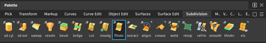

从“Subdivision”工具箱访问此工具:
“Subdiv Fill Hole”设置
填充孔模式
  • Multiple Faces - 采用最佳拟合算法(输出面的最佳位置和方向)使用多个面填充孔。
    注意:可以使用 “Subdiv Cut”工具来提高所生成的填充几何体的质量。
  • Single - 使用单个面填充孔。
